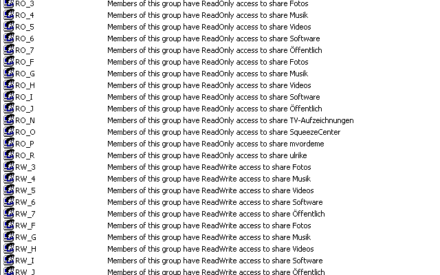

Am besten nimmst Du den Benutzer dort raus und legst ihn über RDP in der windowseigenen Benutzerverwaltung an.
Anschließend erstell bitte einen Screenshot der Gruppen (Systemsteuerung -> Verwaltung -> Computerverwaltung -> Lokale Benutzer und Gruppen -> Gruppen). Hier sind die Gruppen RO_xx und RW_xx von Interesse.
Ich schau mir das dann heute abend an...

Das hatte ich doch längst auf Deinen Rat hin gemacht.sTunTe hat geschrieben:Am besten nimmst Du den Benutzer dort raus und legst ihn über RDP in der windowseigenen Benutzerverwaltung an.
Es fällt auf, dass alle Gruppen "doppelt" vorhanden sind. Der erste Satz ist jeweils komplett leer. Der zweite enthält die Benutzer, die laut Konsole Zugriff haben sollten. Ich habe den Benutzer mal versuchsweise in die Gruppe RW_I aufgenommen, aber das hilft leider nicht.sTunTe hat geschrieben:Anschließend erstell bitte einen Screenshot der Gruppen (Systemsteuerung -> Verwaltung -> Computerverwaltung -> Lokale Benutzer und Gruppen -> Gruppen). Hier sind die Gruppen RO_xx und RW_xx von Interesse.
- WHS-Gruppen.gif (11.5 KiB) 1905 mal betrachtet
