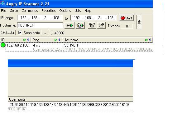

Mach bitte mal nene Screenshot vom IP-scanner und dann wähle dort nur den WHS aus und scanne die Ports von 1 bis 40906 und dann einen 2. Screenshot

Hier die beiden Screenshots.

Was für einen WHS hast du denn ?
Ich würde jetzt folgendes machen ...
... wenn noch irgend etwa zum WHS unter Systemsteuerung > Software zu sehen ist ... löschen
... in der Registery (HKLM > Software > Microsoft) die WHS-Einträge löschen
... alle WHS Log-Files bei All USers löschen
... wenn auf Programme noch etwas zum WHS liegt, löschen
... Client rebooten
... Installation mittels setup.exe vom Server-Share versuchen
PS ich habe noch nie einen Rechnernamen mit "-" bzw. einen Username mit " " ausprobiert ... inzwischen halte ich alles für möglich
Edith ist noch aufgefallen: wer oder was ist denn RECHNER.Speedport_W_700V ??
