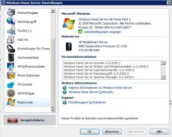

Was zeigt Resourcen unter Einstellungen an? Poste mal bitte einen Screenshot.

Habe gerade den Screenshot gemacht - Ich liebe meinen WHS! (momentan steht der knapp 700km entfernt von mir - und ich höre "live" meine Musik... und mache den Screenshot)
Lässt sich aus dem was erkennen?

nachsehe, sieht es so aus, als ob PP2 nicht deinstalliert wäre. Es müsste ja eigentlich da als Versionsinfo sowas wie 6.0.1800.xxx stehen, oder?
War mein Weg des Deinstallierens "falsch"?

Also da ist definitiv noch PP2 drauf. Wie hast du es denn deinstalliert?
