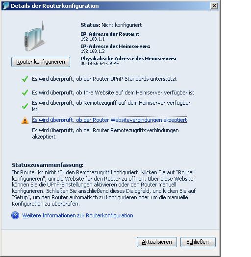

dann habe ich Konsole gestartet
Remotezugriff/Details
und die Kreise beim Routerbild dreht
Portfwd.exe ist immer noch bei 50 %
die ersten vier Hacken kommen und der Router hat immer noch ein Kreis der sich nicht aufhört zu drehen.

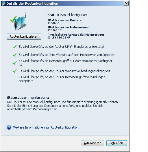

Dann beschloss ich den Prozess Portfwd.exe zu schliessen und sofort kommt der grüne Hacken beim Router, dann ging das etwa fünf Minuten gut und dann ist der Prozess auch schon wieder auf 50 % und wenn ich dann denn Router bei der Konsole wieder akualliesiere Kommt wieder bei Router der ewige Kreis bis ich den Prozess wieder abschiesse das bleib dann wieder ca 5-10 Minuten
Was ist das?

- vor dem schliessen des Prozesses portfwd.exe
- lonsole_router.JPG (51.82 KiB) 4333 mal betrachtet
- nach dem schliessen des Prozesses sieht es so aus für 5 Minuten
- kosole.JPG (43.82 KiB) 4332 mal betrachtet
