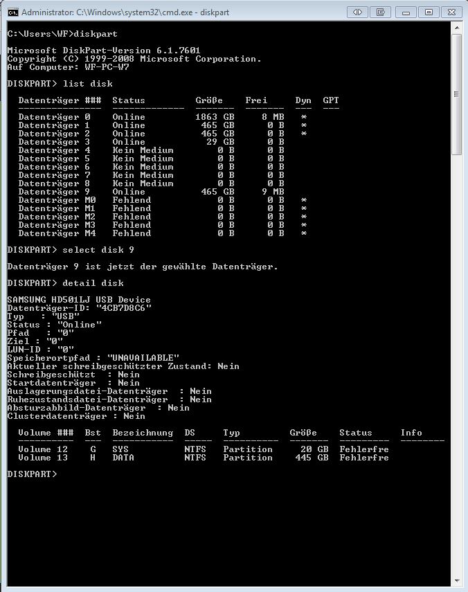

Anderen Port hab ich noch nicht versucht, mache ich jetzt mal.
Hier die Diskpart-Infos:

Hallo Nobby,
Ich hab jetzt alle 4 interen Ports vom Acer durch.
Selbes Problem.
Das aus dem Log würde ja dann den komischen eintrag in der Konsole erklären.
InstanceID ST2000 CC32 ist die Seagate 2TB mit Firware CC32.
Sehr merkwürdig das Ganze....
Hast Du noch eine Idee, wie ich jetzt schnellstmöglich ein laufendes System bekomme, ohne Daten von den ANderen Platten zu verlieren?
Wäre das der richtige Weg? viewtopic.php?f=45&t=12924
