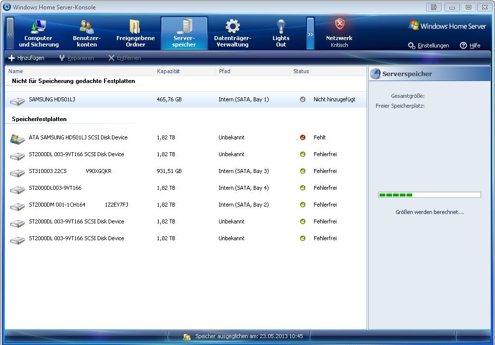

Hallo Gemeinde,
iCh hab folgendes Problem. Nach einem Defekt meiner alten Systemplatte habe ich meinen Server neu aufgesetzt. Funktionierte auch alles einwandfrei, bis ich heute eine weitere Platte hinzufügen wollte. Server heruntergefahren, Platte eingesteckt (Im externen Gehäuse auf Port4). Server neu gestartet. "Netzwerk kritisch". Ettliche Dateikonflikte und weitere Fehlermeldungen.
Server wieder heruntergefahren, Platte wieder ausgebaut, neu gestartet. Selbe Fehler. :(
Serverspeicher zeigt, dass die Systemplatte (Samsung HD501LJ - 500GB) nicht hinzugefügt wäre. Zeigt aber gleichzeitg diese Platte mit dem Systeplattensymbol als 2TB-Platte an, die angeblich fehlt. :nw
Kann mir bitte Jemand helfen?
Welche logs braucht ihr für eine Analyse, ich hab von heute soviele, dass ich keine Ahnung mehr habe.

Re: Systemplatte wird als "fehlt" gekennzeichnet.
Wie hast du denn die Systemplatte neu erstellt ? Neu-Installation des Servers oder geclonet ?
Aber die Fehlermeldungen im WHSDisks hast du gesehen ???
Da muss ich jetzt erst einmal ganz inm Ruhe nachdenken (und in meien Aufzeichnungen nachsehehn ) was dort zu tun ist
Aus welcher Konfiguration ist denn dieser Log ? Platte drin oder Platte raus ?

Ich habe bei der Neuinstallation auch keine alten Datenbestände vedrwendet.
Ich habe den Server mit einer leeren 500er (Als Systemplatte) und einer leeren 1000er (als zusätzliche Datenplatte) neu aufgesetzt.
Danach habe ich ssuccessive alle meine "alten" Datenplatten drangehängt und die entsprechenden "Shares" in den neuen Datenpool kopiert.
Sobald eine Platte dann leer war, habe ich sie dann dem Serverspeicher hinzugefügt und bin mit der nächsten ebenso verfahren.
Wie gesagt, bis eben funktionierte auch alles einwandfrei, bis ich eine weitere Platte hinzugefügt hatte. :(
Der Log ist jetzt ohne die letzte Platte.
Die Fehlermeldungen sehe ich. Der Server startet auch komplett durch. (Es gibt dann eine Fehlermeldung, dass der Sicheungsdienst nicht gestartet werden kann). Aber ich kann scheinbar auf alles zugreifen.
Wenn ich mich direkt auf dem Server anmelde (Monitor angeschlossen). Kann ich auch auf alles zugreifen.
Laut Datenträgerverwaltung sind auch alle Platten OK.
IncludedDirectories =5:10
5:10
5:10
--> IncludedDirectories ist inkonsistent
genau so etwas habe ich schon mehrfach gesehen .. zuerst bei einem Problem von Christoph (der Vater dieses Forums) ... das war damals der Auslöser für das WHSDisks Tool ;)
Scheint ein BUG in der MS-Software beim Hinzufügen / Entfernen von Platten zu sein ... das kriegt man durch Handänderungen in der Registry wieder hin ... ich bin dran und gebe dir dann "Handlungsanweisungen" :)
Ich bin mir nicht sicher, ob es sich hier um einen Bug in meinem Tool handelt ...
LocationDisplayName =
--> Signatur ungleich SystemName
Volume1 15cbda99-f312-48c4-9c1e-5a07fef59b18
eigentlich müsste hier die Signatur auch augegeben werden
Aber ganz oben steht die Signatur
\\.\PHYSICALDRIVE0, Index =0, 2 Partitionen, Signatur = 4CB7D8C6
und die passt nicht zu SystemName
SystemName = eefc70ba-0000-0000-0000-000000000000
So wäre es richtig
\\.\PHYSICALDRIVE2, Index =2, 1 Partitionen, Signatur = E788688C
SystemName = e788688c-0000-0000-0000-000000000000
Signatur der Platte = E788688C
Jetzt bin ich mir nicht sicher was besser ist ... die Signatur der Platte anpassen oder die Registry ... kann man in Server 2003 überhaupt die Signatur ändern ...
Fazit: es sieht so aus, als ob währen deiner Plattenhinzufügung Windows auf die Idee gekommen ist die Signatur der Systemplatet zu ändern :( hattest du dort eien Fehlermeldung beim Boot ?
Hier findest du einen Hinweis zur Änderung der DiskID ... kannst du die Platte an ein W7-System hängen ? viewtopic.php?p=73125
Evt. korrigieren sich die anderne Fehler danach automatisch ... sonst gibt es noch weitere Arbeit
