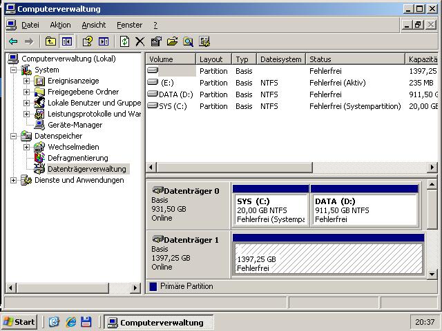

Hallo Nobby,
Volltreffer! Die zweite Platte hat keinen Laufwerksbuchstaben. Das scheint des Rätsels Lösung. Screenshot anbei.
Was kann ich jetzt tun? Einfach erneut einen Laufwerksbuchstaben zuweisen?
Grüße und Hurra
Thorsten
Re: Acer H340 bootet nicht
Nein, sorry, das ist nicht des Rätsels Lösung sondern Normal bei einem WHS v1 ... die Platten im Pool haben bis auf die Bootplatte keinen Laufwerksbuchstaben ...
Wenn du jetzt die Partition rechts anklickst und dann "Laufwerksbuchstaben und -pfade ändern" aufrufst ... was steht da? Auf jeden Fall kannst du dann einen freien Buchstaben zuweisen und danach das CHKDSK aufrufen

Beitrag von thos »
Einen freien Buchstaben konnte ich zuweisen. jetzt lasse ich CHKDSK laufen. Morgen Abend gibt es dann wieder Meldung.
