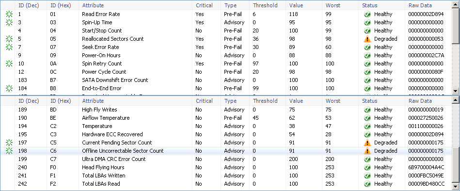

Nach einem ersten Client-Backup Versuch, zeigt jetzt auch die 2. Platte SMART-Fehler an. Wie kann denn das sein?

Pardon, natürlich. SMART Daten im Anhang, diesmal ausgelesen über das Add-In "Home Server Smart".
Ich habe nach, nachdem klar war, dass die 2. Platte langsam den Geist aufgibt, diese 2. Patte aus
dem WHS entfernt bzw. beim Recover diese 2. Platte gar nicht mehr in den WHS gegeben. Statt-
dessen habe ich eine alte 500 GB HDD aus einem Desktop-Rechner genommen und diese als System-
platte verwendet.
Als 2. Platte habe ich dann die Platte verwendet, die vorher die Systemplatte war (die ja bis dato
keine SMart-Fehler angezeigt hat). Nach einem ersten Backup der Clients bzw. beim Backup der
Clients hat sich der WHS aufgehängt und nach einem erzwungenen Neustart (Power-Taste 4
Sekunden lang gedrückt), ist der WHS nicht mehr hochgefahren. Also runtergefahren, 2. Platte
aus dem WHS entfernt, und dann gings wieder. 2. Platte an einem Rechner angehängt zum
Prüfen - aber selbst da ist dann der Rechner nicht hochgefahren. Hab dann einen Linux Boot-
Disc gebrannt und dort mit "GParted" die Platte neu formatiert und wieder in den WHS gesteckt.
Und dann zeigte der eben diese SMART-Warnungen an.
Wie schlimm hats die Platte erwischt? Sieht nicht ganz so schlimm aus!?
Vielen Dank!

Re: SMART bei Festplatte
Ich würde auf diese Platte keine Daten mehr speichern
