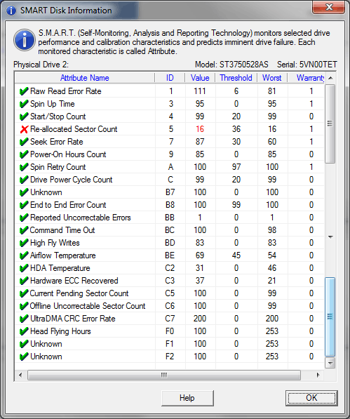

Hallo Leute!
Eine der Acer H340 Platten hat einen
kritischen SMART-Wert erreicht.
(Siehe Anhang.)
Muss/soll ich die Platte austauschen?
(Siehe Anhang.)

- smart.png (20.98 KiB) 4482 mal betrachtet
Re: SMART bei Festplatte
du solltest die Platte austauschen wenn dir deine Daten lieb (und teuer) sind ...
