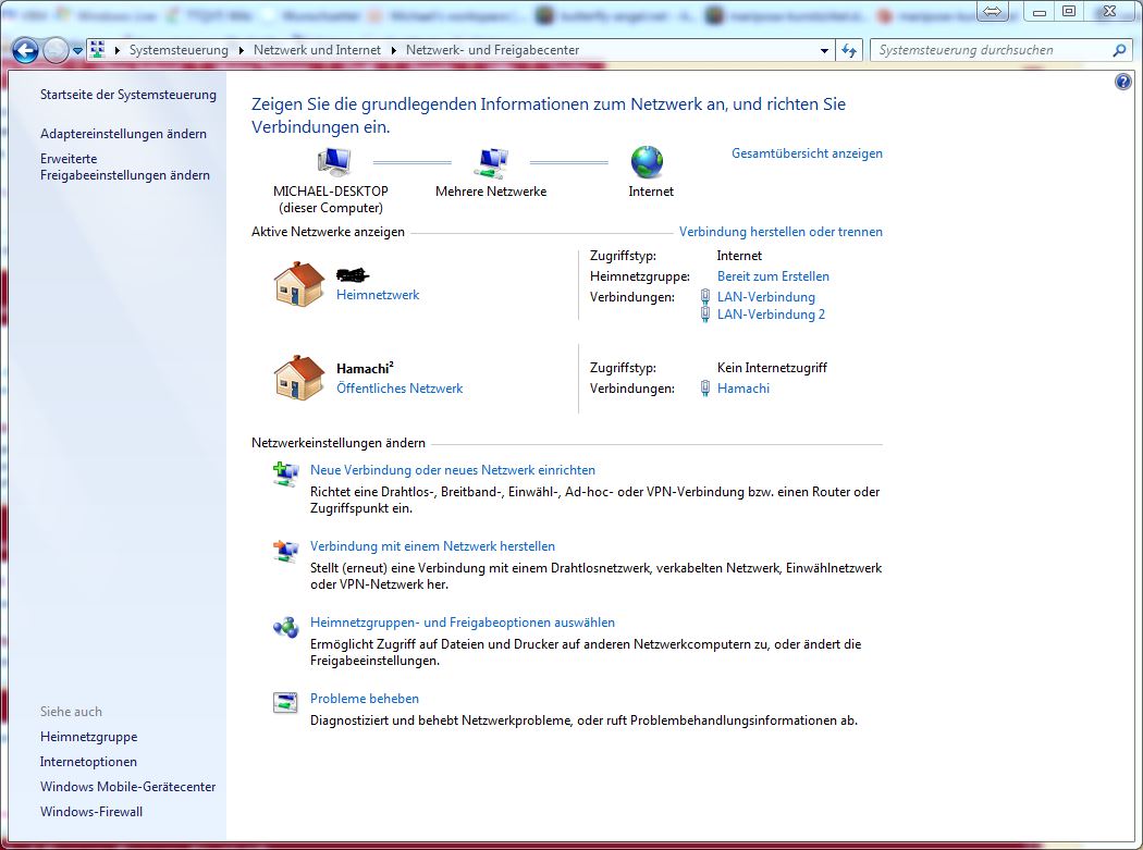

Saphir hat geschrieben:Mich würde aber noch interessieren wie Du die Netzwerkübersicht aufgerufen hast, ich bekomme die Ansicht wie in Deinem BIld nicht hin?
Das kannst du doch in der Kopfzeile gut erkennen ...
was heißt "ich bekomme nicht hin" ? Fehlermeldung ? nicht erwartetes Ergebnis?

Ja kann ich auch gut erkennen, nur eben nicht bei mir aufrufen! Lesen kann ich also :D nur eine Netzwerkübersicht finde ich bei mir nicht, deshalb meine Frage.
Soll heißem meine Ansicht sieht anders aus, nämlich so:
Re: kein Remotewebzugriff möglich bei WHS 2011
Dann klick doch mal auf "Gesamtübersicht anzeigen"

Uiiiii da ist es, danke!
Das mein Server nicht plaziert werden konnte, finde ich sehr merkwürdig!
Nee, normal weil die Topologieerkennung unter XP/Server 2003 noch nicht existierte ... aber das kann man nachinstallieren
