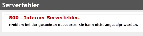

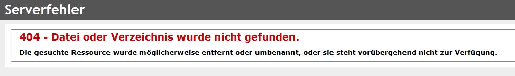

ich habe seit einigen Tagen das Problem, dass ich über das Internet kein Remotewebzugriff möglich ist, es kommen immer folgende Fehlermeldungen im Browser:
bei Verwendung von homeserver.com
bei Verwendung von DynDNS

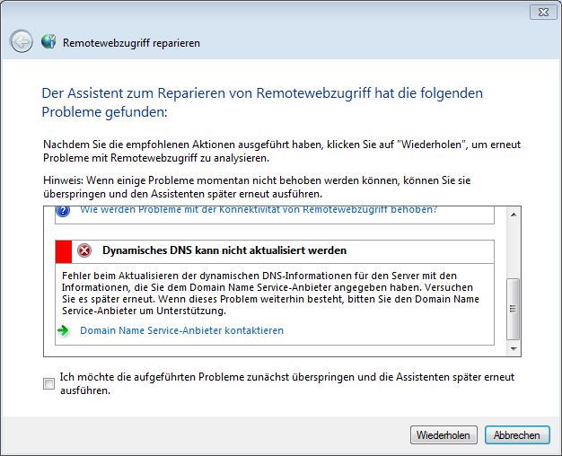

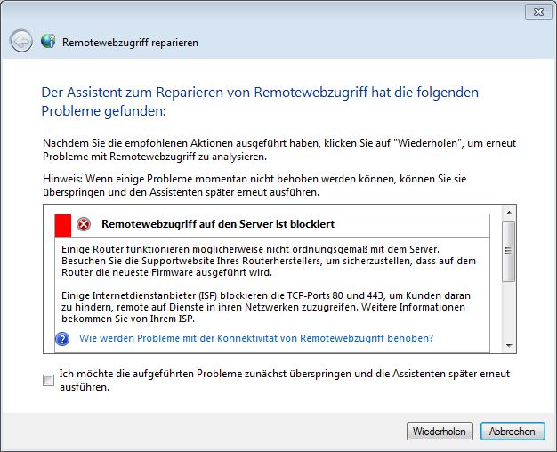

Wenn ich auf Reparieren gehe, kommt folgende Fehlermeldung:
Ich bekomme beim hochladen der Screenshoots eine Fehlermeldung, deswegen hier die Überschrift der Fehlermeldungen:
- Möglicherweise gibt es mehrere Router im Netzwerk
- Remotewebzugriff auf dem Server wird blockiert
- Dynamische DNS kann nicht aktualisiert werden
Erste Meldung irritiert mich, ich habe nur einen Router, eine EasyBox 803. Die EasyBox geht an einen Edimax Switch. Ein Switch ist aber kein Router. Keine Ahnung woher die Fehlermeldung kommt.

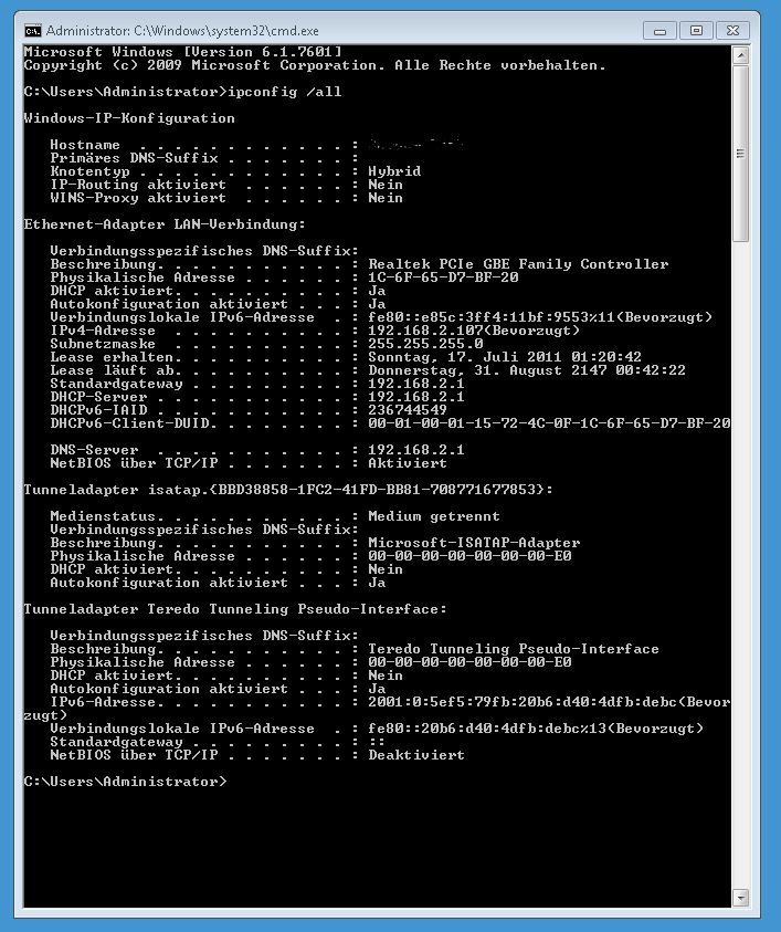

dann in einer Eingabeaufforderung mal ein >ipconfig /all< und das Ergebnis hier posten
Gruß Armin

Leider geht es im Forum momentan nicht Anhänge hoch zu laden, nach was wolltest Du in der ipconfig /all den schauen?

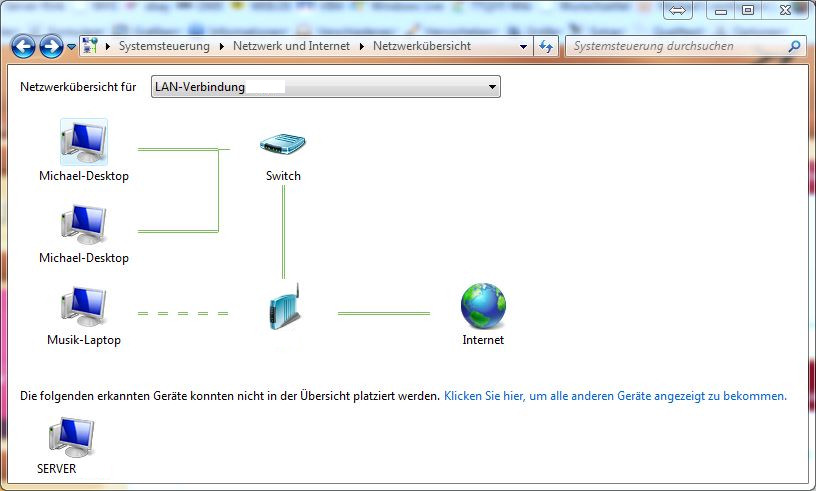

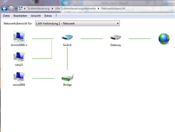

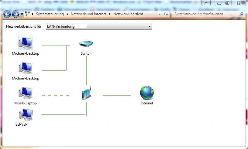

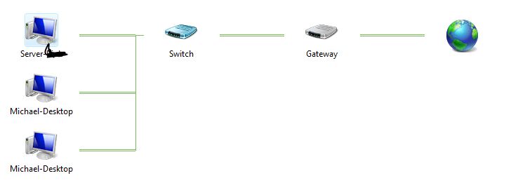

zum 2. Router im Netzwerk fällt mir mal die Netzwerkübersicht an einem Clienten des WHS2011 ein
bei mir am WHSv1 z.B. von einem Win7-Clienten
Netzwerkübersicht von Windows7
der WNCE2001 (W-Lan Bridge zum AV-Receiver) hatte mir auch in die Suppe gespuckt -> dessen DHCP musste ich erst deaktivieren

Der Dienst war tatsächlich nicht gestartet, steht aber auf automatisch. Ich habe ihn gestartet und nun ist bei der Servereinstellung auch wieder möglich den Domainnamen ein zu richten aber der ist ja schon vorhanden. Als einzige Fehlermeldung bekomme ich jetzt nur noch, dass der Remotewebzugriff auf den Server blockiert ist (siehe letzten Beitrag).

Ich habe jetzt noch mal ein bisschen den Router durchgeschaut, die WAN IP ist die öffentliche IP, die ich sowohl über Deinen Link wie in der Serverkonfiguration angezeigt bekomme.
Mich würde aber noch interessieren wie Du die Netzwerkübersicht aufgerufen hast, ich bekomme die Ansicht wie in Deinem BIld nicht hin?
