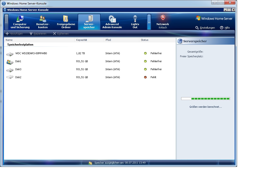

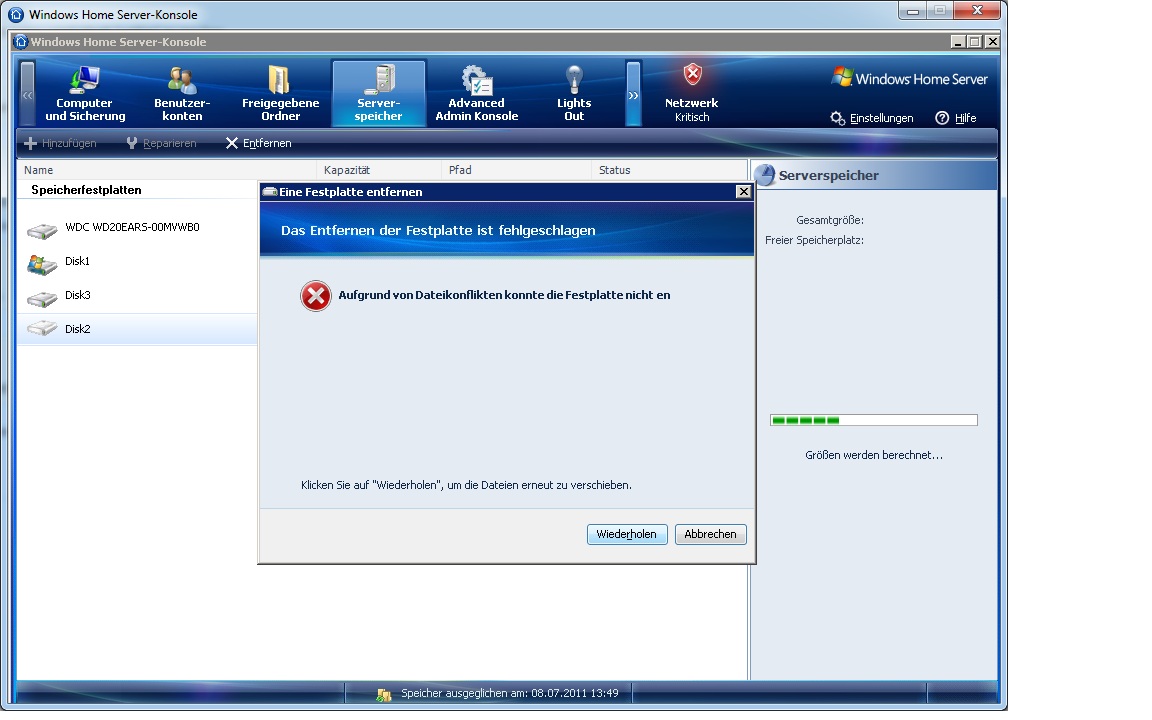

- der Screenshot vom Serverspeicher ist gemacht. Er zeigt jetzt die Platte als fehlendend an. Aber beim Entfernen kommt auch wieder ne Fehlermeldung ( siehe Screenshots)
Serverspeicher _neu_fail.jpg (149.98 KiB) 2578 mal betrachtet
Serverspeicher _neu.jpg (127.19 KiB) 2578 mal betrachtet
Re: fraglicher Festplattendefekt nach Sicherung
:( :( :( die Fehlermeldung beim Versuch die Platte zu entfernen hat sich ja verändert ... und jetzt kommt die schlechte Nachricht: zwei Versuch in den letzten Monaten einen WHS mit dieser Fehlermeldung wieder zum Laufen zu bewegen sind gescheitert ... :( :( :( die beiden WHS mussten komplett neu aufgesetzt werden
Aber so weit sind wir noch nicht ... vielleicht kommen wir bei dir ja dem Fehler auf die Spur

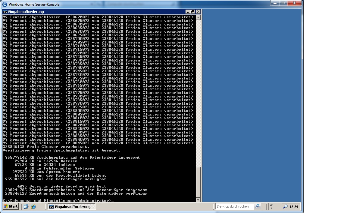

Der chkdsk rödelt noch bei D: rum hat jetzt 50%, wird sich wohl noch ein Stündchen hinziehen. Wenn das durch ist und ich die nächsten Schritte probiert habe melde ich mich wieder!

S ojetzt ist chkdsk von D: durch und im Anhang das Ergebnis. Ebenso der QSM-Log nach Reeboot.
