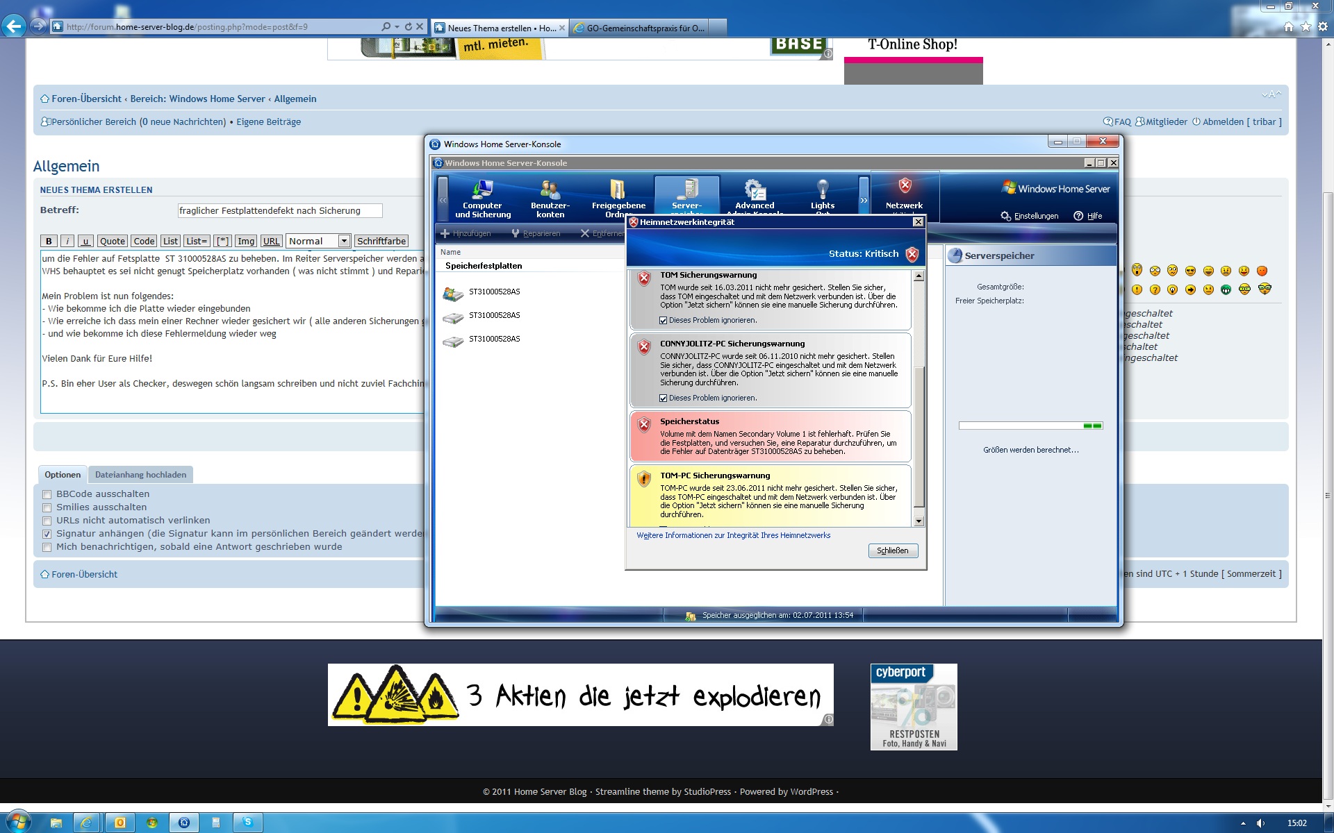

Hallo liebes Forum,
ich habe folgendes Problem und weiß nicht wie und wo ich ansetzen soll. Hab hier schon gestörbert (andere Threads und FAQ ) aber nicht passt so richtig. Zunächst mal meine Konfiguration: Acer H340 mit 3 TB (3x 1TB) in Werksausführung (nix verändert). Platten sind "ST 31000528AS". Gesichert werden 3 PCs und 1 Laptop ( WinXP und Win7 ). Bisher lief alles bestens. So nun zum Problem:
Vor ca. 1 Woche lief die Sicherung vom "Haupt"-PC nicht durch. Ich bekam die Fehlermeldung dass die Sicherung fehlgeschlagen ist. Beim Starten der Manuellen Sicherung blieb diese bei 35% hängen und ich bekam die Meldung dass ich die Sicherungsdatenbanken reparieren muß. Gesagt getan, konnt laut Anzeige auch alles repariert werden und wurden auch keine Fehler gefunden. Erneute Sicherung blieb wieder bei 35% hängen. Jetzt kommt neue Meldung ind der Konsole dass das Netzwerk kritisch sei und hier war als Punkt folgendes aufgeführt: Speicherstatus: Das Volume mit dem Namen secondary volume 1 ist fehlerhaft . Prüfen sie die Fetsplatten und versuchen eine Reparatur durchzuführen um die Fehler auf Fetsplatte ST 31000528AS zu beheben. Im Reiter Serverspeicher werden aber alle 3 Platten mit diesem Namen geführt nur eine Platte erscheint da als "nicht hinzugefügt". Ein Entfernen der Platte geht nicht weil der WHS behauptet es sei nicht genugt Speicherplatz vorhanden ( was nicht stimmt ) und Reparieren geht auch nicht weil das Feld inaktiv ist. Im Gerätemanager werden die Platten korrekt angezeigt, in der Datenträgerverwaltung ebenso.
Mein Problem ist nun folgendes:
- Wie bekomme ich die Platte wieder eingebunden
- Wie erreiche ich dass mein einer Rechner wieder gesichert wir ( alle anderen Sicherungen gehen!!!!!!!! )
- und wie bekomme ich diese Fehlermeldung wieder weg
Vielen Dank für Eure Hilfe!
P.S. Bin eher User als Checker, deswegen schön langsam schreiben und nicht zuviel Fachchinesisch, damit ich die Tipps auch nachvollziehen kann!

- Speicherstatus.jpg (527.33 KiB) 2344 mal betrachtet

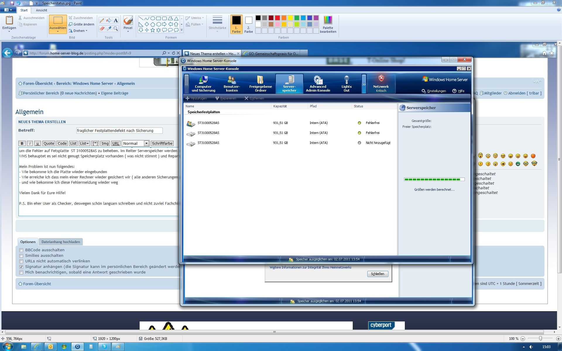

- Serverspeicher.jpg (476.74 KiB) 2344 mal betrachtet

Da scheint eine Platte ziemlich gestört zu sein
Woher weist du dass genug Platz auf dem WHS ist ... der belegte Platz wird ja nicht angezeigt weil die Berechnung nicht fertig wird ... was auch an der defekten Platte liegt ...

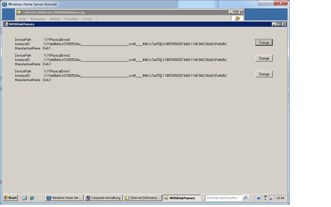

Es gibt ein Tool von mir mit dem man den Platten aussagekräftigere Namen geben kann (0, 1 und 2 ist deutlich besser als das was du jetzt hast) viewtopic.php?f=45&t=14265

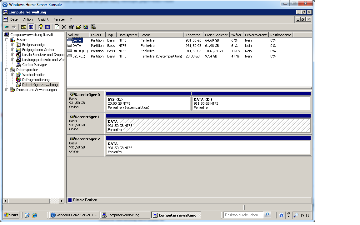

und dann geh bitte mal RDP (oder Advanced Admin) auf den WHS und führe die Datenträgerverwaltung aus und mach davon eien Screenshot

Habe das Tool auf den WHS in den Share Software geladen und dort wie beschrieben ausgeführt und die Namen geändert. Aber auch nach einem Neustart ändern sich die Namen leider nicht. Was habe ich falsch gemacht?
Danke für den Tipp mit "alt", anbei der Screenshot!

- Computerverwaltung_Advanced admin.png (78.54 KiB) 2328 mal betrachtet

ruf bitte das Tool noch einmal auf und mach einen Screenshot davon
Anhand der Ausgabe der Datenträgerverwaltung müsste es ganz knapp passen ... oder ganz knapp außerhalb der Möglichkeit sein die defekte Platte zu entfernen .. hast du alle Freigaben Dupliziert ?
Kannst du evt. ein paar GB auf einen anderen Rechner auslagern
oder du baust eine neu 4. Platte ein und fügst die zuerst hinzu

hier bin ich wieder. Also ich hab dir einen Screenshot von dem Tool angehängt. Ebenso bin ich über die AdvancedAdmin Konsole auf die Computerverwaltung gegangen und hab dir da auch einen Shot beigefügt. Wie ich über RDP den WHS anspreche weiß ich nicht.
Letzte Nacht wars wieder das selbe: die anderen 2 aktiven Clients wurden gesicht, der eine PC nicht. Und ach ja: ich die Sicherungsdatenbank auch nicht bereinigen bzw. alte Sicherungen löschen.

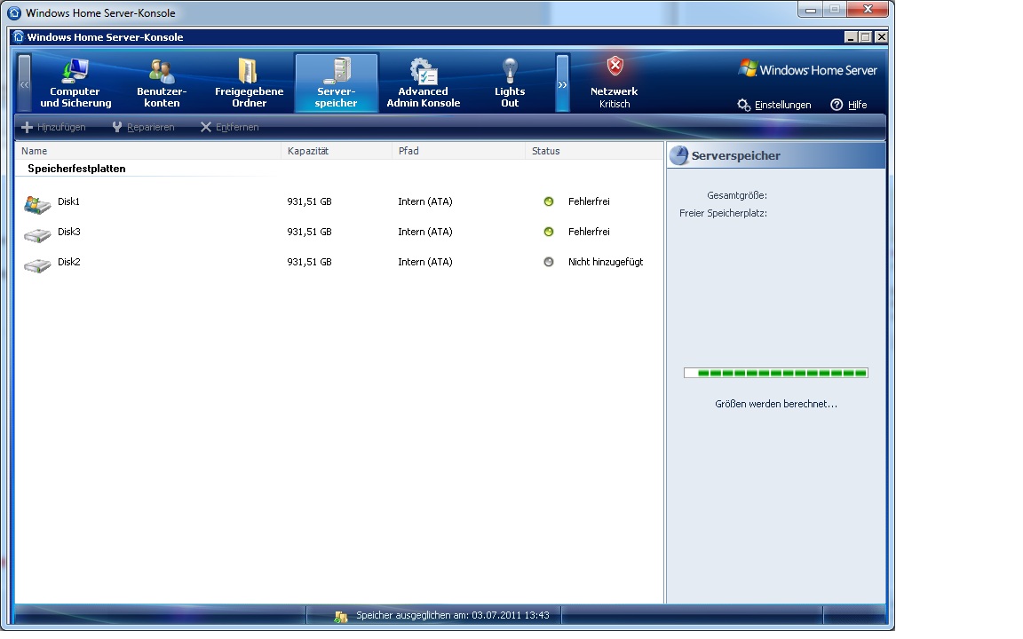

- Serverspeicher.jpg (123.73 KiB) 2300 mal betrachtet
- Disknames.jpg (107.51 KiB) 2300 mal betrachtet
- Computerverwaltung_Advanced admin.jpg (199.47 KiB) 2300 mal betrachtet
Re: fraglicher Festplattendefekt nach Sicherung
Die Plattennamen sind doch geändert ?
Wenn du genau hinsieht dann sieht du,dass du den Namen Disk2 (die das Problem macht) der hysikalischen Platte 1 (bei 0 beginnend) zugewiesen hast
du musst die Platte abmelden aber das wird nur klappen wenn du vorher eine neue Platte hinzufügst oder die Datenmenge etwas reduzierst
zum Thema RDP: viewtopic.php?f=45&t=7326

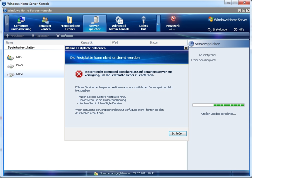

wird denn die Platte weiterhin als "nicht hinzugefügt" angezeigt ? Versuche bitte noch einmal entfernen und mach einen Screenshot von der Fehlermeldung ... ich schicke dir später noch ein anderes Tool was mehr Daten erfasst als ich hier einzeln abfragen kann
könntest du bitte auch noch den backup...log (vom WHS) posten

ja die Platte wir wird weiterhin so angezeigt! Fehlermeldung ím Anhang und Backup-log von gestern als PN.
Gruß Thomas
Gruß Thomas
- Festplatte.jpg (165.38 KiB) 2227 mal betrachtet
