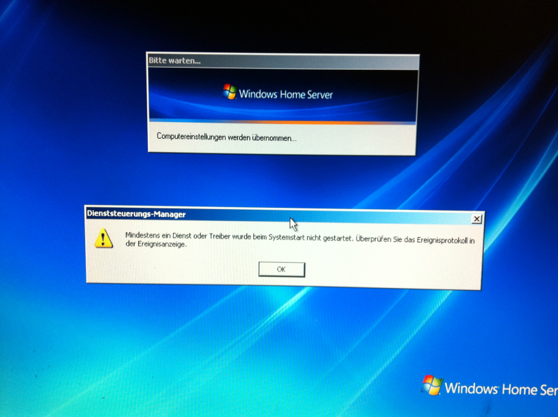

Kabel/Adapter ist da, eingebaut und Bildschirm angeschlossen.
Recovery: Weder Deine Beschreibung, noch die des Handbuchs funktioniert.
Auch in den abgesicherten Modus komme ich nicht - während ich das irgend-wann einmal zwischendurch geschafft hatte und erst einmal versucht habe, mit anderen Optionen weiter zu kommen, reagiert er nun zwar mit tüten auf den entsprechenden Tastendruck, macht aber ansonsten dasselbe wie ohne, nämlich:
Alles sieht beim Hochfahren erst einmal normal aus - nur dass es sehr lange dauert.
Mich irritieren zwei Meldungen:
a) "System Bios Shadowed" und "Video Bios Shadowed" und
etwas später benennt er die HDs eindeutig als "fixed" aber dann kommt die Fehlermeldung
b) "Disks information:
Adapter 1: No harddisk is detected!"
Dann fährt er sehr langsam hoch und zeigt beim Windowsstart sehr, sehr, sehr lange: "Computereinstellungen werden übernommen"
Dann erfolgt das Fenster, das die Anmeldung mit dem Affengriff fordert.
Anschließend fährt er noch einen Augenblick weiter hoch, bis man die Windowsoberfläche sieht - bloß ohne Start-Taste und Taskleiste. Selbst der Mauscursor ist zu sehen und zu bewegen, mehr passiert nicht mehr…
Diese "Bild" konnte ich aber auch über den RDP sehen, was bestätigt, dass der Fehler am WHS liegt.

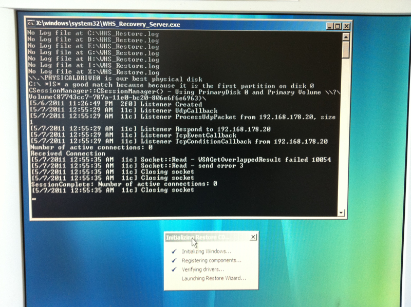

Nun habe ich versucht, was passiert, wenn ich alle HDs entferne und ihn hochfahre...
Auch jetzt fährt er hoch und meldet eine anders klingende Tätigkeit:
"Initializing Restore CD...
Initializing Windows...
Registering Components...
Verifying Drivers...
Launching Restore Wizzard...
Anschließend startet die gewollte Funktion. Ich wähle Recovery (nicht komplett zurücksetzen).
Die folgende Neuinstallation des Betriebssystems dauert etwa 2-3 Stunden.
Anschließend versucht der Client, über den die Befehle liefen, eine Verbindung zum WHS herzustellen, was aber fehlschlägt. Der whs endet nach einem Neustart in einem DOS-Fenster (Überschrift: "X:\windows\system32\WHS_Recovery_Server.exe"), das eigentlich ganz gut klingt:
Ein erzwungener Neustart des whs (4sec. Ein-/Ausschalter drücken) wiederholt das Gesehene bis zu dieser Stelle, während der client eine Suche nach dem Heimserver anbietet, nach misslungenem Erfolg, noch eine Wiederholung anbietet, aber dann scheinbar auch an seinem Ende angelangt ist.
Nun sah es schon so gut aus…
Was soll ich nur jetzt tun?

Re: kein LightsOut / kein RDP+Connector-Zugriff
Nicht Schnellantwort sondern Antworten und dann siehst du etwas unterhalb des Eingabefensters "Adteianhang hochladen" dort dann auf Durchsuchen klicken ...
Bist du sicher, dass dieser WHS nicht schon einen Vorbesitzer hatte .. es sieht so aus als ob am BIOS etwas verfändert worden ist und dafür der BIOS Jumper gesetzt worden ist ... genau dann klappt das Recovery mit der Resettaste nicht
Weil CD legst du denn jetzt (nach dem reboot des WHS) in den Client ein ? Das sollte die Initialisierungs CD sein und nicht die Server Recovery

Danke für die Beschreibung! Habe ich gleich versucht (vgl. Anhang). Als Info habe ich die letzte Meldung beim eigentlichen Recoveryvorgang mit angehängt. Hier bleibt der Vorgang stehen und reicht offenbar nicht aus, um den whs für die weitere Installation/Einrichtung mit den clients sichtbar/zugreifbar zu machen (während er in der Fritz!Box mit einer kryptischen Bezeichnung [minint-8mq05vp] auftaucht).
Ich habe den whs bei cyberport (eigentlich???) neu gekauft und hatte keine seltsamen Benutzermeldungen (wie sonst bei vornutzern in Windows-PC-Versionen sonst üblich), als ich ihn erstmals eingerichtet habe.
Was ich mir vorstellen könnte, hinge gegebenenfalls noch mit einem Jumper zusammen, der laut Beschreibungen für die Benutzung einer Tastatur notwenig sein soll. Ist das der Bios-Jumper? Soll ich den dann ziehen und einen Neustart versuchen?
Beide Scheiben gehen: Auf der "Server Recovery-CD" befindet sich die entsprechende (dort aber per Hand zu öffnende) Datei im Sprachunterverzeichnis, während sie auf der Installations-CD automatisch öffnet. Das Bild bleibt aber gleich: Der WHS ist für das Installationsprogramm/-vorgang nicht zu finden.
An dieser Stelle bleibt der WHS stehen - das Recovery wird nicht abgeschlossen, daher der whs auch von keinem client gefunden.
Jonas hat geschrieben:(während er in der Fritz!Box mit einer kryptischen Bezeichnung [minint-8mq05vp] auftaucht).
das ist OK und richtig ... so heißt das Windows PE für das Recovery
der Jumper wird dann benötigt, wenn du mit einer Tastatur dea BIOS aufrufen und bedienen willst und evt. das noch nicht gestartete Windows, danach kann windows eien USB-Tastatur auch ohne den Jumper bedienen" ... wenn der Jumper gesetzt ist funktioniert allerdings die Reset-Taste nicht mehr
Also bei mir steht auf den beiden CD/DVD etwas unterschiedliches
Zum Thema nicht finden gab es heute eine post der einen von uns immer wieder gegeben Hinweis verstärkt hat: auch eien deaktvieret Firewall kann noch Probleme hervorrufen (sie ist nicht volständig deaktiviert:() viewtopic.php?f=28&t=14131&p=105602#p105601
Edit: Client und WHS haben sich ja laut Screenshot gefunden ... ich gehe mal davon aus, dass die dort dargestllte IP die IP deines Client ist

Später funktioniert aber der Aufruf des Abgesicherten Modus' - das heißt, es sieht erst einmal so aus:
1) Erst unendlich lange schwarzer Bildschirm (DOS?) mit blinkendem Cursor.
2) Nach etwa vier Stunden wieder geschaut: Nun "Bitte warten... Computereinstellungen werden übernommen" bzw. ein schwarzer Bildschirm (als Bildschirmschoner???) und die 4 HD-LEDs und die "i"-LED werden konstant lila angezeigt (Netzwerk-LED flackert blau). Irgendwas war da damals auch bei der Ersteinrichtung mit superlangem Warten und unterschiedlichen Farben. Muss ich vielleicht einfach nur (Geduld, eine meiner leichtesten Übungen... :lol: ) bis morgen früh warten (ist aber der abgesicherte Modus - was also dann?)?
3) Darüber hinaus taucht der Aspirehome als im Netzwerk verfügbar auf dem Client auf (Meldung in der Taskleiste). Beim Anklicken dieses Aspirehome-Symbols soll eine Verbindung in denselben hergestellt werden (nach: http://aspirehome/upnp/welcome.aspx?). Dieser Versuch wird dann abgebrochen und man wird umgeleitet (nach: http://www.aspirehome.com/)
4) Der Setup-Assistent für whs-Connector meldet einen Fehler und dass man die Verbindungsherstellung später wieder versuchen solle (auch morgen früh? oder Abbruch?).
5) RDP kommt wieder in den whs hinein (allerdings ohne Starttaste/Taskleiste und ohne die o.g. "Bitte warten"-Meldung (vgl. 2).
