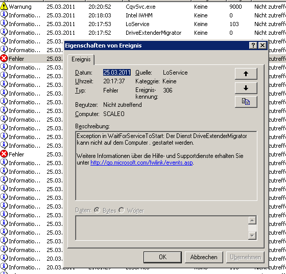

Servus (nerve nur ungern) .. heute beim Anmelden über RDP direkt auf dem "Desktop" wieder eine Fehlermeldung .. Dienstscreenshot im Anhang .. echt komisch :(

Hab ich grad erst gesehen -> Quelle: LoService. Bedeutet wohl LightsOut..

Re: Drive Extender - erneut Fehler
Sieht so aus als ob der Start vom DE zu lange braucht. Wenn die Meldung das nächste Mal kommt schau mal bitte nach ob der DE tatsächlich nicht läuft und wie lange es dann ggf. dauert den Dienst händisch zu starten.
Welche Dienste stehen denn bei LO in der Diensteliste?
Und dann schick mir bitte mal die LO Logs (am Server unter C:\Dokumente und Einstellungen\All Users\Anwendungsdaten\LightsOut) an support at axonet punkt de
Also der erste Startversuch scheitert öfters, Lights-Out macht aber beim DE immer einen zweiten und der klappt auch. Wenn also das nächste Mal die Meldung kommt, dann bitte am Server nachsehen ob der DE wirklich nicht läuft.
