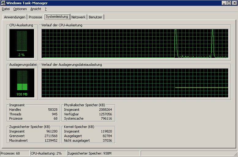

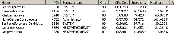

Nein, dass sind Ordner mit Homepage BackUps .. sind sehr viele Daten drin (über 30.000) .. und der Verweis geht auf einzelne Dateien ..
CPU Last geht halt wie gehabt beim searchindexer hoch .. sonst eher gering
Re: Drive Extender - erneut Fehler

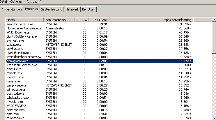

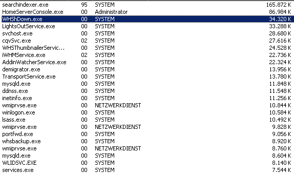

die beiden Screenshots zeigen eigentlich gar nichts ... (bezogen auf die Fragestellung)
dafür musst du zuerst einmal in der Prozesse Darstellung die Spalte CPU-Zeit einschalten und dann dort durch klicken auf die Überschrift danach sortieren, z. B. so ...
took to long hat eigentlich nichts mit der Anzahl der vorhandenen Dateien zu tun ...

Nobby1805 hat geschrieben:Was sagt denn der taskman welcher Prozess am meisten CPU verbraucht ?
- Also auf die Frage hin habe ich meine Shots gemacht .. und soweit ich weiß, deutet die Speicherauslastung auch auf die größte Nutzung hin. Aber egal .. für heute ist ruhe .. hatte ne besch** Woche bisher und muss ins Bettchen .. morgen geht´s weiter

Hallöle .. über RDP Taskmanager aufgerufen - hab keine Option gefunden, wo ich CPU Zeit einschalten kann :(
Ansicht > Spalten auswählen
InTimo
Beiträge: 262
Registriert: 23. Mai 2008, 18:46
Beitrag von InTimo »
Danke .. die Option gibt´s nur direkt bei "Prozesse" :( Hatte bisher bei "Systemleistung" Ansicht geschaut .. :?
und wenn du jetzt noch nach der CPU-Zeit sortierst dann kann man sehen ,ob die Zeiten der verschiedenen Prozesse in einem richtigen Verhältnis zueinander stehen

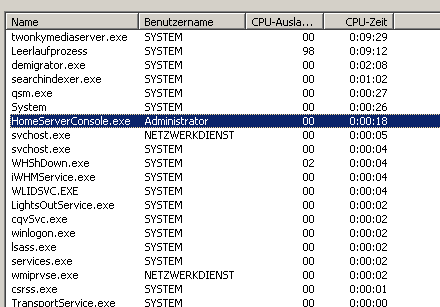

Herje .. welch eine "Geburt" - manchmal ist man selbst zu blöd :(
2011-03-18 21h14_39.png (11.5 KiB) 2387 mal betrachtet
Sieht aber normal aus .. wobei ich unterstelle, dass du den Twonky wirklich benötigst
