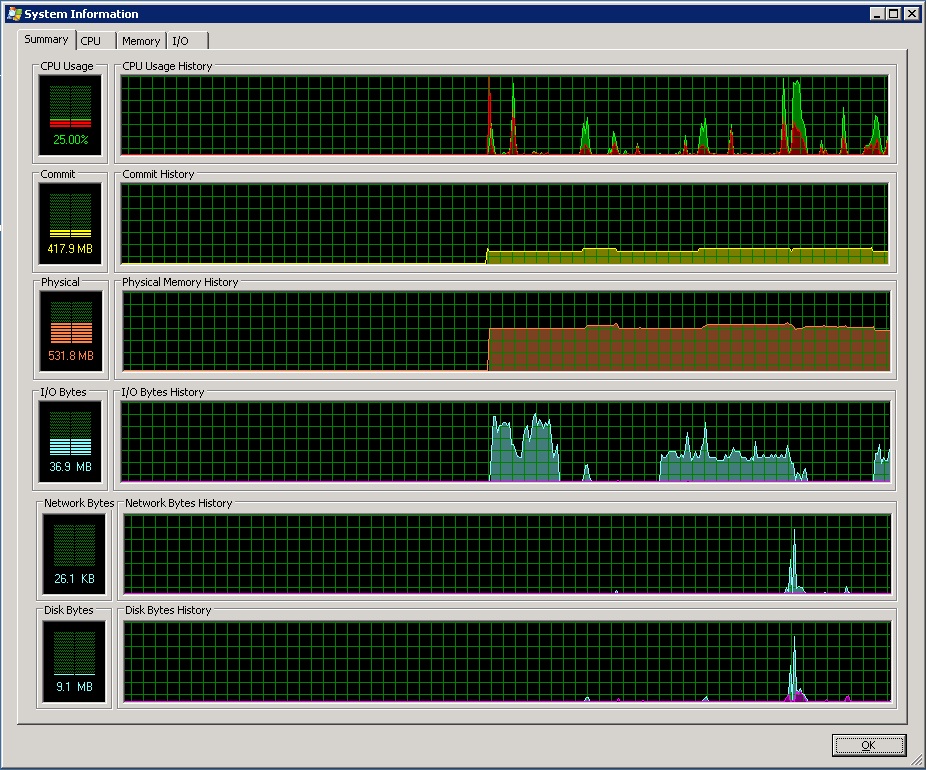

Ich weiss nicht was die blaue linie im Leistungsdingeds ist, aber laut Taskmanager ist weder der Speicher noch der Prozessor voll ausgelastst und bei 2-4MB/s Übertragungsrate und Abbrüchen sind wohl auch nicht die SATA Platten im WHS Schuld.
Ich weiss keinen Rat...
Re: Kurioses kopier Problem
schwer zu sagen weil du alle Stellen wo es steht im Screenshot entweder überdeckt oder abgeschnitten hastbliss hat geschrieben:Ich weiss nicht was die blaue linie im Leistungsdingeds ist,
wenn es die Standardeinstellung ist dann ist rot die Processorlast, grün die durschnittliche Warteschlangenlänge der Platten und blau die Seiten/s
Speicher - Seiten/s
Seiten/Sek. ist die Anzahl der Seiten vom Datenträger gelesen oder auf den Datenträger um Speicherreferenzen auf Seiten aufzulösen, die nicht im Arbeitsspeicher die zum Zeitpunkt des Verweises waren geschrieben. In der Regel wird davon gegangen Sie aus, dass wenn der Durchschnitt des dieses Leistungsindikators konstant größer als fünf ist, dann Speicher wahrscheinlich einen Engpass im System aufgefüllt wird. Nach dieser Indikator um durchschnittlich konsistent auf 10 oder höher startet, wird die Leistung erheblich verringert und Diskthrashing wahrscheinlich stattfindet.
vergiss den Taskmanager der zeigt nicht alles an ... der Procexp von Sysinternals hingegen schonaber laut Taskmanager ist weder der Speicher noch der Prozessor voll ausgelastst und

Hier nochmal ein Screenshot vom process explorer.
Es ist so schlimm dass beim kopieren ich jetzt entweder die RD-Verbindung verliere oder der kopiervorgang abbricht.
Wie gesagt NUR wenn ich mit Windows kopiere...
- procexp.jpg (311.87 KiB) 3266 mal betrachtet
