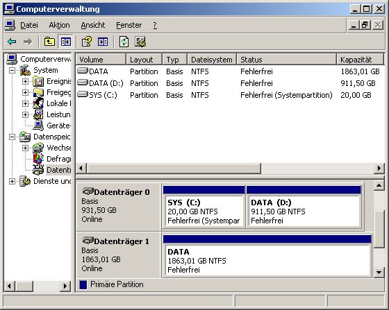

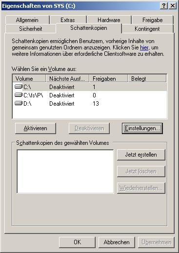

hier ein Screenshot
aber bitte jetzt nicht mich auch noch supporten, meine 34GB sind ein winziges Problem gegenüber dem des Threadstarters! aber vlt. kommen wir ja gemeinsam zu einer Lösung!
lg reandy

OK VSS ist es nicht .. ich bastele gerade an einer Erweiterung des Tools ... wenn die fertig ist kannst du es auch gerne haben ... bist dann der 3. Beta-Tester
Wenn das so funktiniert wie ich es möchte, dann gibt das am Ende eine Liste der Dateien aus die gegen den Wert in System gezählt werden
Kannst ja schon mal deine Konfiguration beschreiben (wie viele Platten im Pool, wie groß)

Re: System mit 860 GB im Serverspeicher?
Hört sich interessant an, ich bin gerne Beta - Testa
Bisher kam ich nicht dazu meine Signatur zu füllen, deswegen ein Bildchen!
es handelt sich um eine 1TB Samsung (System + Daten) und eine Samsung mit 2TB (Daten) - also 2 Platten im Pool
an einem Supermicro X7SPA-H mit 2GB RAM und fertig
- Clipboard01.jpg (56.88 KiB) 3094 mal betrachtet
Wieso ist deine Systempartition 40 GB ? Das ist nicht Standard?
Hast du geprüft ob VolumeShadowing wirklich abgeschaltet ist ?
Du hast ja schon an den richtigen Stellen nachgeschaut ... alles was nicht D: folders, shares oder DE ist bzw was nicht in c:/FS/??/DE/ liegt wird gegen System gezählt ...
Wenn du dort nichts findest ... ich habe vor einiger Zeit ein Tool geschrieben das alle Partitionen nach Files scanned die nicht zum Pool gehören ... ist allerdings bisher nur auf meinem System getestet ... wie viele Platten hast du denn im System ?
