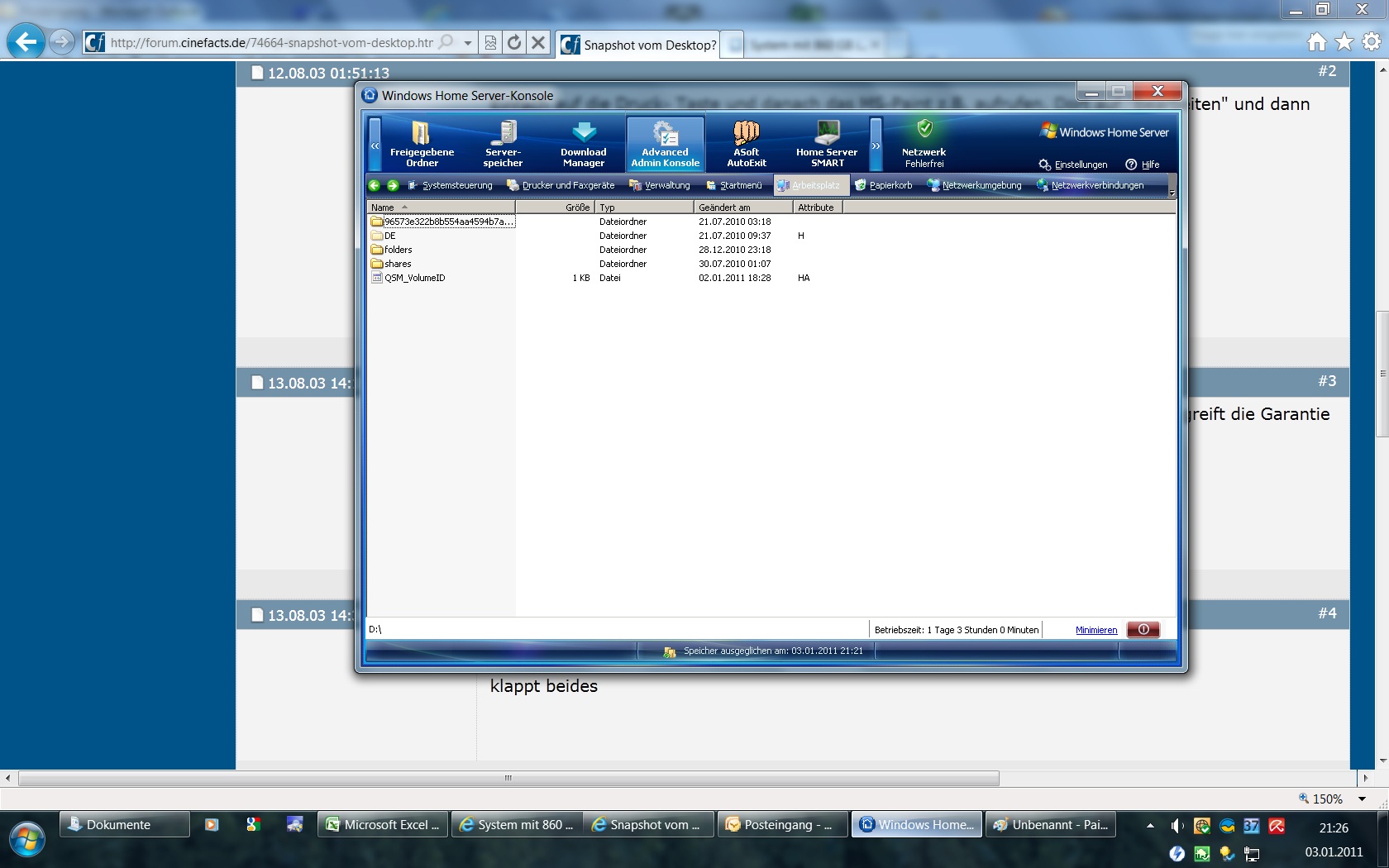

Danke für die schnelle Antwort. Das ganze sieht so aus. Der zusätzliche Ordner ist nur 6MB groß
- 1.jpg (285.92 KiB) 3885 mal betrachtet
Re: System mit 860 GB im Serverspeicher?

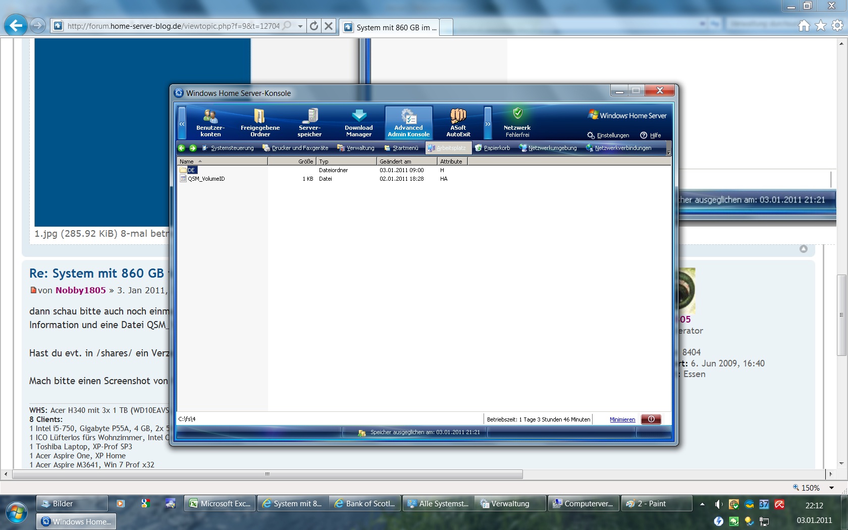

dann schau bitte auch noch einmal auf die eingehängten Platte C:/FS/xx/... dort darf es nur das Verzeichnis /DE/ , System Volume Information und eine Datei QSM_VolumeID geben ...
Hast du evt. in /shares/ ein Verzeichnis nicht über die Konsole angelegt ?

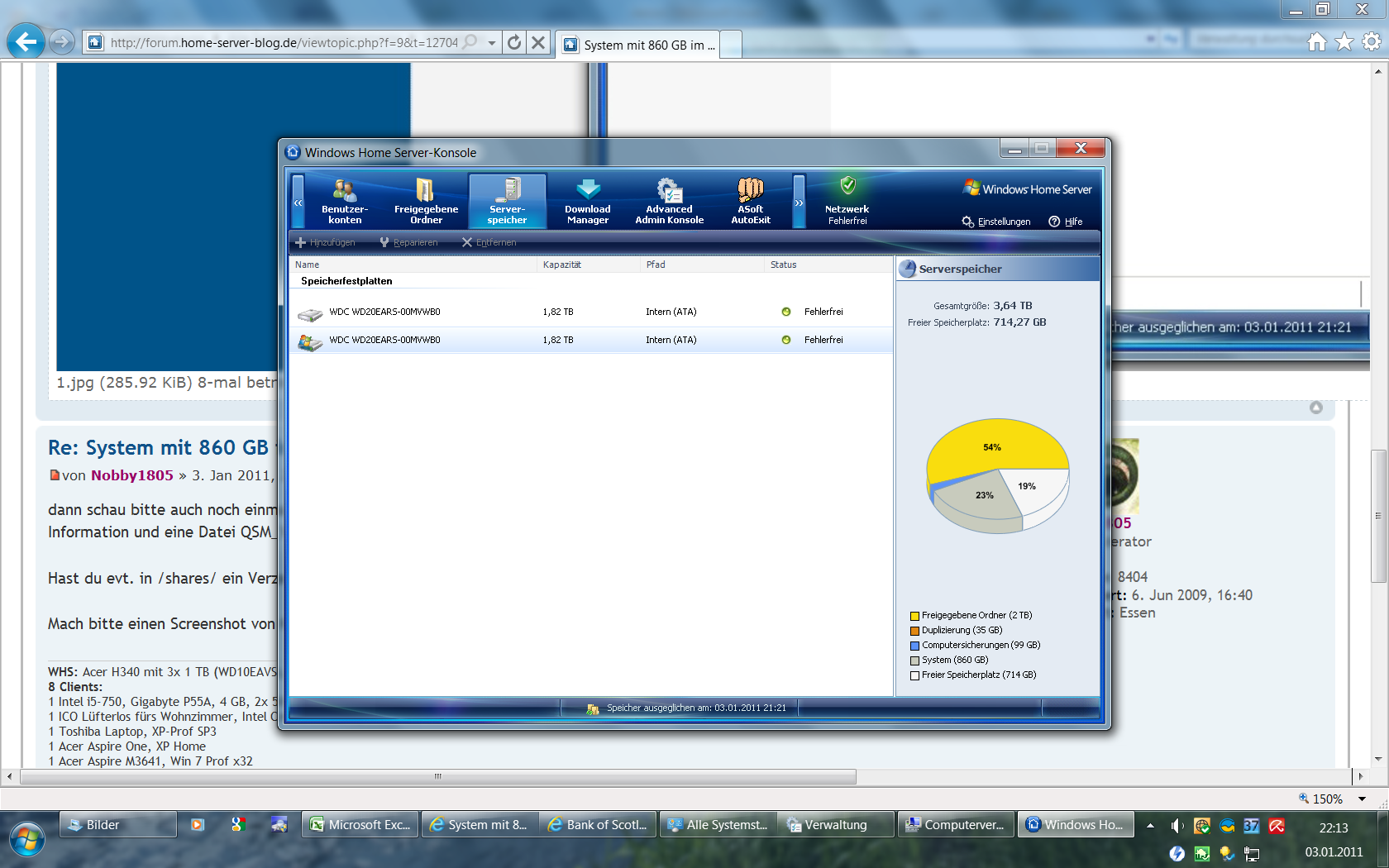

Mach bitte einen Screenshot von Konsole > Serverspeicher

Inhalt der eingehängten Platte unter C:\fs\4 und der Screenshot in des Serverspeichers
- Serverspeicher.png (655.79 KiB) 3876 mal betrachtet
- 2.jpg (334.98 KiB) 3876 mal betrachtet

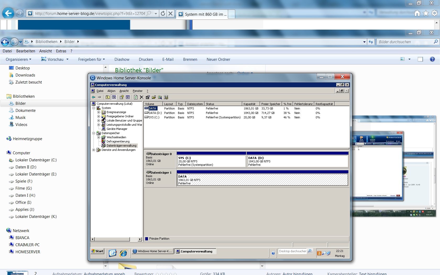

Und irgendetwas kopiert habe ich nur über die Konsole.
Was mich noch wundert: Lt. Datenträgerverwaltung hat der WHS die 2. Platte bis auf 1% vollgeschrieben.
Auf der 1. Platte sind noch 38% frei
- Datenträgerverwaltung.jpg (399.02 KiB) 3874 mal betrachtet
das verstehe ich jetzt nicht ? Was heißt "kopiert über die Konsole"?Craimler hat geschrieben:Und irgendetwas kopiert habe ich nur über die Konsole.
Das ist OK zumal du ja die meisten Dateien nicht dupliziert hast ... die WHS Logik füllt zuerst die am meisten ausgelastete Platte bis nur noch 20 GB frei sindWas mich noch wundert: Lt. Datenträgerverwaltung hat der WHS die 2. Platte bis auf 1% vollgeschrieben.
Ich schicke dir ein Testtool per PN
