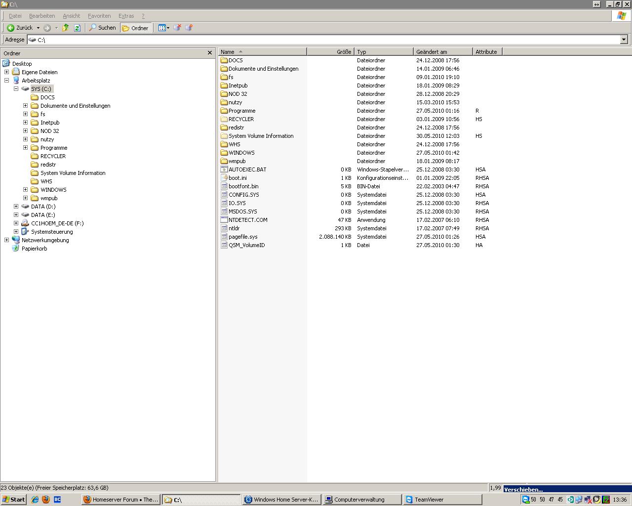

hier noch ein bild von mein explorer C:

Bei Deinem System stimmt die Datenträgerverwaltung hinten und vorne nicht.
1. Ist die erste Platte des WHS, also dort wo das eigentliche Betriebssystem liegt, grundsätzlich in 2 Partitionen (20 GB System, Rest D (Data)) aufgeteilt.
2. Alle anderen Platten haben normalerweise keinen Laufwerksbuchstaben, es sei denn man hat ihnen per Hand einen gegeben.
3. Ist bei Dir eine der Platten (die 500er) als aktiv gekennzeichnet.... dürfte normalerweise auch nicht sein.
So in etwas sollte die Datenträgerverwaltung normalerweise aussehen:
Die letzten beiden Platten (VM, Volume) mal einfach nicht beachten.
Ist eine "Besonderheit" meines WHS. ;)
Da ich ehrlich gesagt keine Ahnung habe wie der WHS auf eine nicht vorhandene Data-Partition auf der ersten Platte reagiert (wo liegen hier die Tombstones?), würde ich Dir anraten ein Backup Deiner Daten anzulegen und den WHS einmal komplett neu aufzusetzen.
Btw: Der WHS wird über die Konsole administriert; also Finger weg von der Datenträgerverwaltung oder anderen Hilfsmittelchen wie PartitionMagic o.ä.
