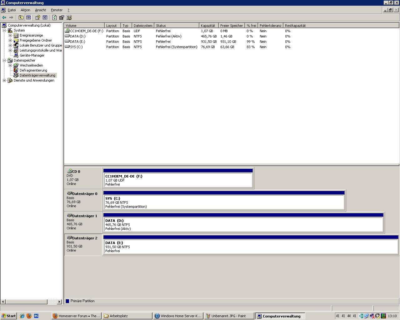

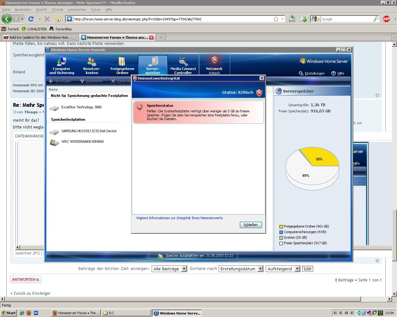

Thiago
- Beiträge: 38
- Registriert: 18. Jan 2009, 16:26
Re: Mehr Speicher???
meint ihr das?
bitte nicht weglaufen wäre echt super wenn ich das problem jetzt dann mit eurer hilfe lösen kann
- speicher.JPG (165.75 KiB) 1986 mal betrachtet

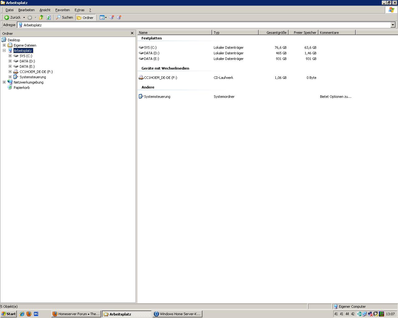

Thiago
- Beiträge: 38
das ist nicht so hilfreich denk ich
- speicher 1.JPG (179.56 KiB) 1983 mal betrachtet
Thiago
- Beiträge: 38
hier die explorer ansicht
- Unbenannt.JPG (83.48 KiB) 1982 mal betrachtet
steve0564
- WHS-Experte
- Beiträge: 1223
Abgesehen davon, dass da "unbekannt" beim Pfad steht, hast Du doch die volle Speicherkapazität (s. rechts oben). Wie Roland schon schrieb, passiert nicht viel oder erst beim nächsten speichern.
Warte bitte auch mal den nächsten Speicherausgleich ab. Evtl. wird da dann wieder freigeschaufelt!
Was Du manuell tun kannst.
Lager einfach ein paar große Dateien aus, warte dann ein bischen und spiel die Dateien wieder zurück......

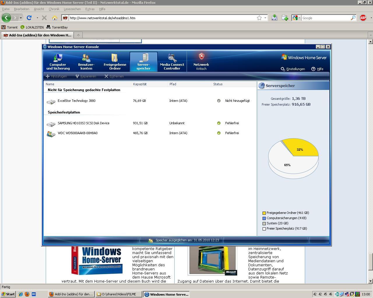

Thiago
- Beiträge: 38
denke das müßte für euch profis reichen
- 3.JPG (137.83 KiB) 1981 mal betrachtet

steve0564
- WHS-Experte
- Beiträge: 1223
Warum ist C: bei Dir > 20 Gigabyte?

Roland M.
- WHS-Experte
- Beiträge: 2761
- Wohnort: Graz, Österreich
Hallo!
Ich revidiere meine Meinung, du hast da etwas nicht korrekt gemacht!
1. besteht ein massiver Unterschied zwischen deinen Screenshots und deiner ersten Beschreibung
2. Systempartition > 20 GB?!
3. hat du der neuen 1TB-Festplatte einen Laufwerksbuchstaben vergeben.
Bitte beschreibe genau die Schritte, die du beim Einbau der neuen Platte gemacht hast.
Roland
Roland
