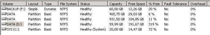

Das ist ein bekanntes Problem des WHS ... aber entscheidend ist NICHT wieviel im Storagepool noch frei ist sondern wie viel auf der Partition ... das kannst du am Besten in der Datenträgerverwaltung sehen
ich hatte auch einmal einen Fall (nicht auf dem WHS) wo diese Meldung kam, es aber daran lag das nicht genug contiguous-Space auf dem Volume frei war (Fragmentierung)

Die Datenträgerverwaltung hilft leider auch nicht weiter (wahrscheinlich derselbe Bug?):
Ich habe jetzt mal die VHD kopiert und chkdsk läuft jetzt fehlerfrei durch.
Da wäre eigentlich das Problem gelöst. Aber die Ursache wäre trotzdem noch interessant.
