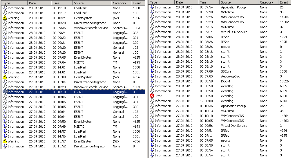

Hier mal die letzten Eventlog Einträge:
Eventlog
Eventlog

Es sind die Anwendung und System Logs.
Der Error auf der rechten ist nur: The previous system shutdown at 00:01:03 on 28.04.2010 was unexpected.

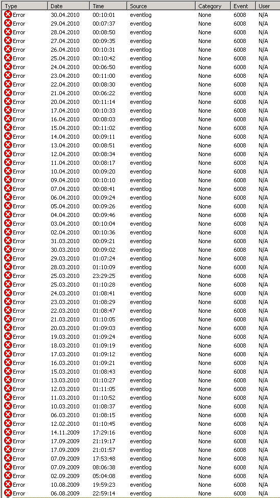

Auf dem nachfolgen System Log erkennt man, dass heute kein Abstutz war. Ich hatte mich schon gefreut.
Dann hab ich mal den 6008 gefiltert und genau am 01.04. war auch kein Absturz. Was hat das zu bedeuten?
System Log mit Filter nach 6008

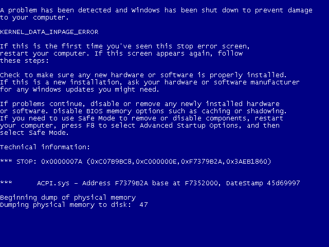

leider kommt er nicht durch und ohne Bildschirm bemerkt man die Bluescreens garnicht: :D
bluescreen
bluescreen
mit /r /f stürzt er leider auch ab.
ich versuche mal die platte ohne whs zu reparieren.
Re: Absturz um Mitternacht
Es liegt eher am ACPI ...

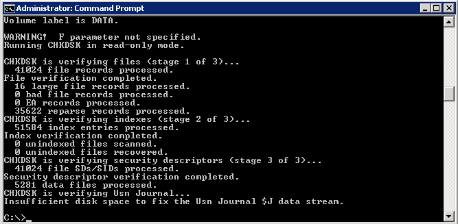

Wenn ich jetzt die 2. partition der VHD vom WHS prüfe kommt folgende Meldung und die VDH wird gleich automatisch detached:
ich werde mal dem Fehler nachgehen.

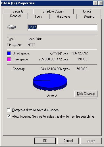

wie voll ist die Platte denn ?
cyberwaelder
Beiträge: 21
Registriert: 26. Nov 2007, 18:59
Beitrag von cyberwaelder »
scheinbar mehr als vorhanden (Hier wird er den Pool zusammenfassen).
Der Used space schaut ja lustig aus. :D
Irgendwas läuft hier komisch.
Ich habe die Systemplatte als 80GB fixed VHD. Und noch 2 physikalische Platten direkt drangebunden.
Insgesamt 1,44TB davon sind noch 191GB frei.
