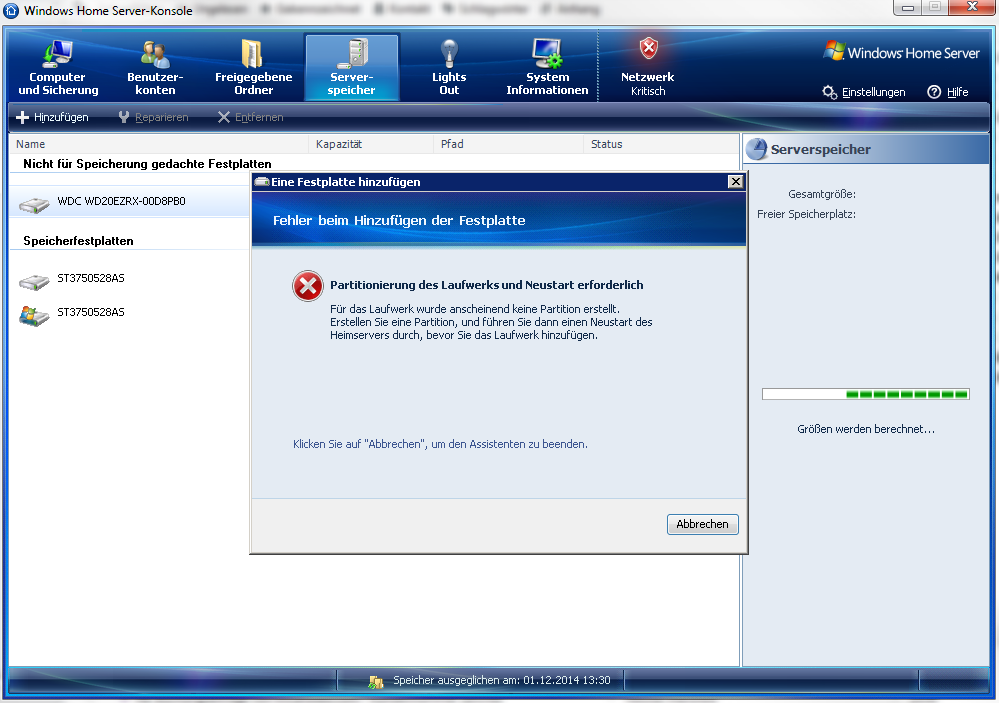

Jetzt meckert die Konsole: "Partitionierung des Laufwerks und Neustart erforderlich"
Für das LW wurde anschenend keine Partition erstellt. Erstellen SIe ien Partition und führen Sie dann einen Neustart des Heimservers durch, bevor Sie das LW hinzufügen."
Was muss ich jetzt tun? Ich bin per Remote in der Datenträgerverwaltung und klicke auf den erforderlichen unbekannten Datenträger und sage "Datenträger initilialisieren?
Zuletzt geändert von Theodorakis am 1. Dez 2014, 15:00, insgesamt 1-mal geändert.
Re: Nobby Hilfe, WHS nicht mehr erreichbar - Platte zu voll?
Was hast du denn gemacht?
Mach bitte einen Screenshot davon ...

hab einfach nur die Platte eingebaut und den WHS hochgefahren.
01-12-2014 14-56-00.png (161.85 KiB) 3576 mal betrachtet
Das ist ok ... Klick dort auf Abbrechen und dann auf die neue Platte und dann oben auf Hinzufügen ... In de nächsten Maske kannst du dann auswählen, das es eine Platte für die Sicherung sein soll

Nobby1805 hat geschrieben:Das ist ok ... Klick dort auf Abbrechen und dann auf die neue Platte und dann oben auf Hinzufügen ... In de nächsten Maske kannst du dann auswählen, das es eine Platte für die Sicherung sein soll
Soweit war ich ja, dann kam die Meldung. Müsste ich nicht nun eher per Remote in der Datenträgerverwaltung und auf den erforderlichen unbekannten Datenträger klicken und dann "Datenträger initilialisieren wählen? Immerhin wird nach einer Partition verlangt.
Ich habe in Erinnerung, das der WHS das selbst macht ... Aber die Funktion ruft man ja nicht so Häufig auf
Ok, dann mach das ... 1 Partition ... Alles auf Default lassen

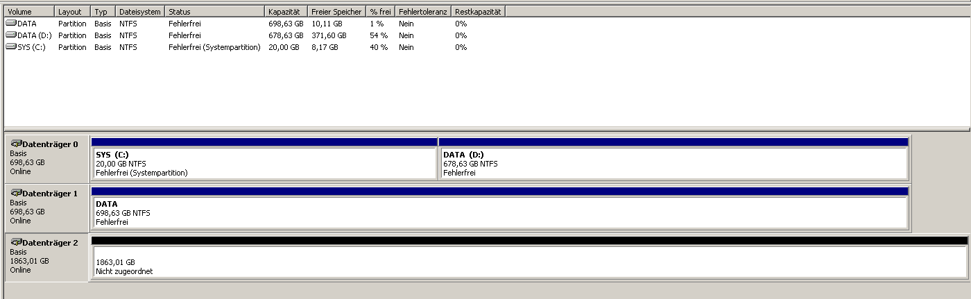

Hier nochmal ein BIld dazu
01-12-2014 15-59-47.png (12.05 KiB) 3551 mal betrachtet
Kommt denn dieselbe Meldung immer noch wenn du hinzufügen klickst ... Dann geh in die Datenträgerverwaltung und leg die Partition an
Theodorakis
Beiträge: 132
Registriert: 1. Feb 2013, 22:37
Beitrag von Theodorakis »
Nobby1805 hat geschrieben:Kommt denn dieselbe Meldung immer noch wenn du hinzufügen klickst ... Dann geh in die Datenträgerverwaltung und leg die Partition an
Ja, die Meldng kam noch immer, weil ja der neustart fehlt. Den wollte/sollte ich aber erst nach Partitionierung machen lait der Meldung. Ich bin in der Datenträgerverwaltung, einfach in das lange Fenster klicken mit rechts und Neue Partition wählen?
Theodorakis
Beiträge: 132
Soll ich "Primäre Partition" wählen oder erweiterete?
Primäre
Theodorakis
Beiträge: 132
Nobby1805 hat geschrieben:Primäre
über die volle Größe?
