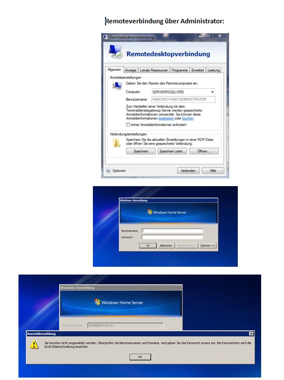

Die Anmeldung als ADMINISTRATOR Benutzer xxxx gelingt nicht ...
Bild 1.
Es kann jedoch sein, das ich das falsche Admin Passwort notiert habe - gibt es eine Rücksetzung?
Verliere ich "alle Daten", wenn ich rückspielen - (die Recovery Disc) nutzen würde?

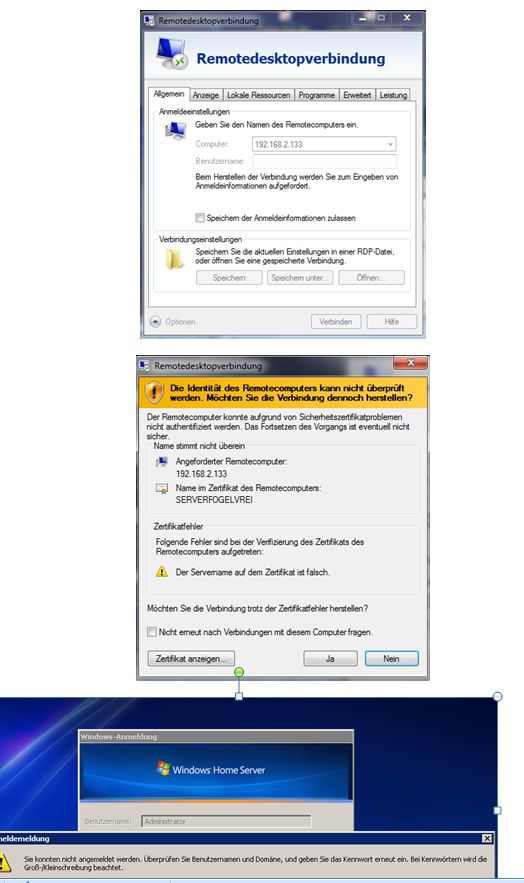

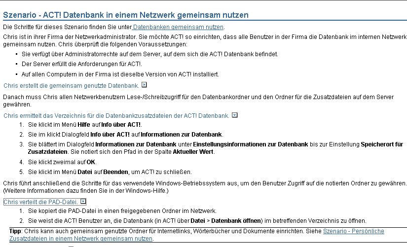

Die Anmeldung über IP Adresse (wie hier im Forum gelernt) zeigt einen Fehler
Bild 2.
Es kann jedoch sein, das ich das falsche Admin Passwort notiert habe - gibt es "zur Not" eine Rücksetzung?

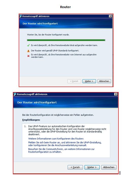

Liegt es evtl. daran, das der Router UPnP "nicht kann" - das wäre peinlich ...

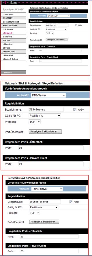

Bild 3 - Router

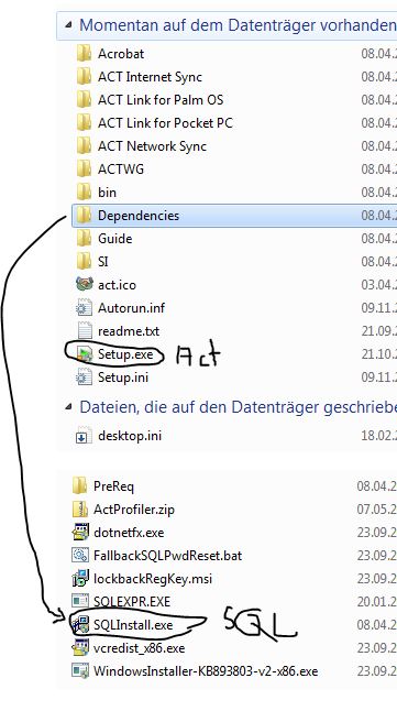

Wir haben ACT!2010 als Adressverwaltungsprogramm, dieses bedient sich eines Microsoft SQL Servers (SQL Server 2005-Express Editon). Die Datenbanken werden vom mobilen VAio per SyncSet mit der Hauptdatenbank syncronisiert.
Ich würde nun gerne die Software ACT! mit SQL Datenbank direkt auf den WHS spielen, um die Daten dort gesichert, und zentral zu haben (zur Zeit läuft der PAV_A stets noch mit, da "er" die DBs verwaltet)
Bild 4 - Datenbanken
Ist das denkbar / möglich / wie geht hierbei die Einrichtung?
Bild 1.
Bild 2.
Bild 3 - Router

bei der Remotedesktopanmeldung fiel mir auf das dort
-> Computer // SERVERFOGELVREI
-> Benutzer //VAIOXXXXX..........
der Richtige Benutzer wäre >>SERVERFOGELVREI\Administrator<<
scheinbar kommst Du auf die Konsole
genau das ist auch das Adminpasswort
Konsolenpasswort = Administratorpasswort
eventuell noch auf Groß und Klein-Schreibung achten - wobei bei mir gehts mit beiden Adminis.. und ADMINIS....

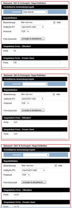

zur Routerkonfiguration:
der Speedport kann vom WHS nicht via uPnP konfiguriert werden
im Router uPnP deaktivieren und die Portfreigaben manuell eintragen -> siehe FAQ
zuerst im Router unter Netzwerk - NAT & Portregeln - PCs benennen den Clienten feste Namen eintragen und mit klick auf OK speichern
- der Speedport verwaltet die Portfreigaben aufgrund dieser Eintragung
dann zurück und unter Portregeln - Neue Regel definieren die Ports 80/443/4125 jeweils TCP auf den WHS eintragen
zum Zertifikatfehler denke ich das dieses noch gar nicht existiert/nicht fertig ist weil der Remotezugriff noch nicht abschließend konfiguriert ist
- Konfig nur mit aktiver WHS-Firewall machen, sonst gehts nicht

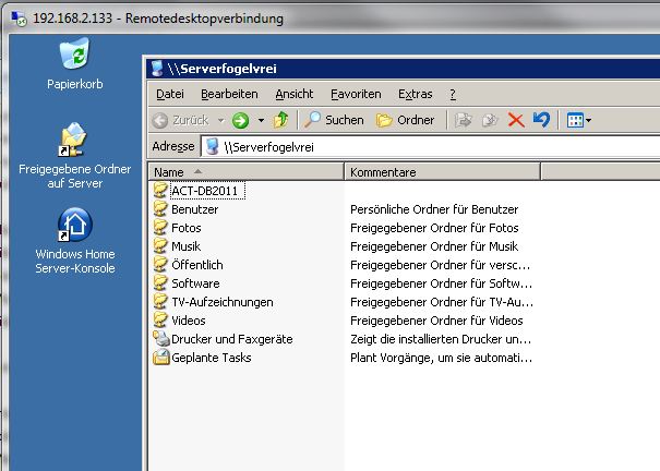

Heureka ... -- Du hast recht ....
Ich hab tief gegraben, und meinen Benutzeraccount "wiedergefunden" ...
Jetzt gelang es, sich über RDP vom Client aus am WHS anzumelden - das ist doch schonmal was ....
Damit hat sich der "erste Teil" vielleicht erledfigt - ich geh mal tiefer rein.
Zumindest seh ich einen Papierkorb und die WHS-Konsole sowie die freigegebenen Ordner.

- Ich bin DRIN!!!
- WHS-In.JPG (56.77 KiB) 4591 mal betrachtet

- Einstellung Router
- ROUTER EINST.JPG (68.19 KiB) 4578 mal betrachtet

Ich sehe gerade nicht, was du für ein Problem mit SQL hast.
Du kannst den SQL-Server ganz normal über den Remotedesktop und starten des Setups installieren. Die Datenbanken dürfen aber nicht in einer Freigabe liegen. Somit musst du dich um die Backups selbst kümmern.

Ja, das mach ich mal - der liegt entweder mit in der ACT! Sofware bei - oder muss ich "eher die die" Windows Serverversionlarry hat geschrieben: Du kannst den SQL-Server ganz normal über den Remotedesktop und starten des Setups installieren.
http://www.microsoft.com/downloads/en/d ... c397514b41
aufspielen?
Der Support für ACT! hat die Hände überm Kopf zusammengeschlagen, als ich dort mit dem Ansinnen kam, ob man vielleicht Act auf dem Homeserver laufen lassen könnte - weil dann dort eine eigene SQL Instanz laufen müsste, was sie bezweifeln würden, das dies gelingt ....
Gibts dafür einen Grund?larry hat geschrieben: Die Datenbanken dürfen aber nicht in einer Freigabe liegen. Somit musst du dich um die Backups selbst kümmern.
Ich habe aktuell auf Pavillion_A die Daten DB in einem freigegebenen Ordner - nur so können die Kollegen von ihren Plätzen auf die Datenbank zugreifen (über die .PAD Datei) , und ich kann meine .remote aktualisieren. Wenn der SQLServer im HomeServer angeschaltet ist (oder sich die SQL Instanz anschlaten ließe), sollte das "eigentlich gelingen können"?!?! ( ?!?!... meint "oder?")
Ein "BackUp" im herkömmlichen Sinne ist nicht möglich, da das Programm so ausgelegt ist, das alle Änderungen auf versch. Plätzen über die Syncro erfasst werden ... - ein Backup würde dann nur einen Datenstrom "erwischen".)
Ciao,
Johannes

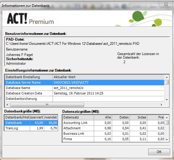

- ACT INFO - SQL
- ActInfo.JPG (51.6 KiB) 4574 mal betrachtet

sodele - die Portfreigaben hab ich so gemacht ...
Ist das dergestalt korrekt?
Jeweils jeden Prot händisch freigeschaltet ....
Ciao,
Johannes
Ciao,
Johannes
- PORT-Freigabe
- Portfreigaben.JPG (63.76 KiB) 4571 mal betrachtet
Re: Problem mit RDP und weiter mit SQL
Ich kenne das Programm ACT nicht. Was du schreibst ist aber etwas widersprüchlich.
Normalerweise greifen Server/Client Anwendungen nicht auf eine SQL-Datenbankdatei zu. Stattdessen wird auf die SQL-Serverinstanz (Dienst auf Server) zugegriffen.
Wenn die Anwendung tatsächlich nur auf eine Datenbankdatei zugreifen möchte, dann brauchst du auf dem Home Server keinen SQL-Server. Im Gegenteil, du darft keinen SQL-Server installieren, da der SQL Server Dienst die Datenbankdatei ständig im Zugriff hat und somit sperrt. Dadurch ist kein Zugriff von einem anderen Programm möglich.
Aus diesem Grund darf die Datenbankdatei nicht in einer Freigabe liegen, da der Driveextender des WHS dann auch keinen Zugriff auf die Datei erhält und dann früher oder später einen Dateikonflikt meldet.
fogelvrei
- Beiträge: 33
- Registriert: 20. Feb 2011, 19:19
Moin Larry,
na dann mal los ....
Ich kann gleichfalls über ein Diag Tool Datenbanken abknüpfen oder neu verbinden.
Aber: Evtl. habe ich die Architektur nicht ganz richtig verstanden - womit es sein kann, das Du recht hast.
(Ich hab mal ein 'Printshot zu den Begrifflichkeiten "Datenbank gemeinsam nutzen" angeheftet ...
Ich vermute, das ich nur Begriffe durcheinanderbrachte - dadurch der Widerspruch ... Datenbank in Act und Datenbank in SQL ist nicht dasselbe ... (?Vielleicht)
Ich habe Act! nunmehr auf dem WHS installiert, die Inst. der SQL Instanzen lief problemlos, und ich konnte zuguterletzt eine "Demodatenbank" anlegen.
Nun mal sehen, ob diese "funzt" ....
Schade, das Outlook und Word noch nicht auf dem WHS waren, dann hätte ich die notwendigen Verknüpfungen gleich einstellen können.
Wenn das gelingt, schlussendlich die ACT! Installation auf dem Server zu nutzen, wär´s fanstastisch ...
*g - dann schick ich euch hier ins Forum etliche verzweifelte Admins aus dem Forum dort rüber, die an dieser Frage nicht weiterkommen
Schaun wir mal ...
Ciao,
johannes
*g - kann sein, das ich die Ausführungen des Supports von Act! falsch verstand .... Das Programm ist von http://www.sage.de/smb/prodloes/act/larry hat geschrieben:Ich kenne das Programm ACT nicht. Was du schreibst ist aber etwas widersprüchlich.
Abermals - evtl. von mir unwissend falsch verstanden - aber auf dem "SErver" (aktuell Pav.A) ist die SQL Instanz "am Laufen", und die Clients loggen sich in die Datenbank ein. Wenn ich´s richtig verstehe, sind gleichzeitig mehrere Nutzer in der Datenbank am machen ....larry hat geschrieben: Wenn die Anwendung tatsächlich nur auf eine Datenbankdatei zugreifen möchte, dann brauchst du auf dem Home Server keinen SQL-Server. Im Gegenteil, du darft keinen SQL-Server installieren, da der SQL Server Dienst die Datenbankdatei ständig im Zugriff hat und somit sperrt. Dadurch ist kein Zugriff von einem anderen Programm möglich.
Uuups - Sie muss - lt.Auskunft der Hilfe, damit die "anderen Clients" überhaupt genutzt werden kann. Der aktuelle Zustand ist, das die Act-Datenbank auf dem PavA mit Freigabe liegt.larry hat geschrieben: Aus diesem Grund darf die Datenbankdatei nicht in einer Freigabe liegen, da der Driveextender des WHS dann auch keinen Zugriff auf die Datei erhält und dann früher oder später einen Dateikonflikt meldet.
Schaun wir mal ...
Ciao,
johannes
- Datenbank - Freigabe?
- Freigabe.JPG (27.18 KiB) 4563 mal betrachtet
- ACT Datenbanken im Netzwerk
- Act-Netzwerk.JPG (112.97 KiB) 4563 mal betrachtet
Zuletzt geändert von fogelvrei am 20. Feb 2011, 23:53, insgesamt 1-mal geändert.
Direkter Zugang per RDP über das Inet ist möglich aber aus Security-Sicht nicht empfehlenswert ...
Du musst den Port im Router freigeben UND die Firewall im WHS so einstellen, dass nicht nur das LAN sondern auch der Zugriff aus anderen IP-Bereichen berechtigt ist
fogelvrei
- Beiträge: 33
Moin moin, Nobby,
... und wieder zum RDP Thema ...
Dann versuche ich mal das UND.
Ist es "arg blöd" zu fragen, wie ich da rankomme?
Über die WHS Konsole oder aus dem RDP Admin Menue raus?
Ciao,
johannes
Die Ports sind hoffentlich frei (s.o.Nobby1805 hat geschrieben:Direkter Zugang per RDP über das Inet ist möglich aber aus Security-Sicht nicht empfehlenswert ...
Ciao,
johannes
