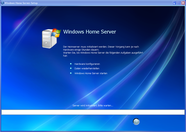

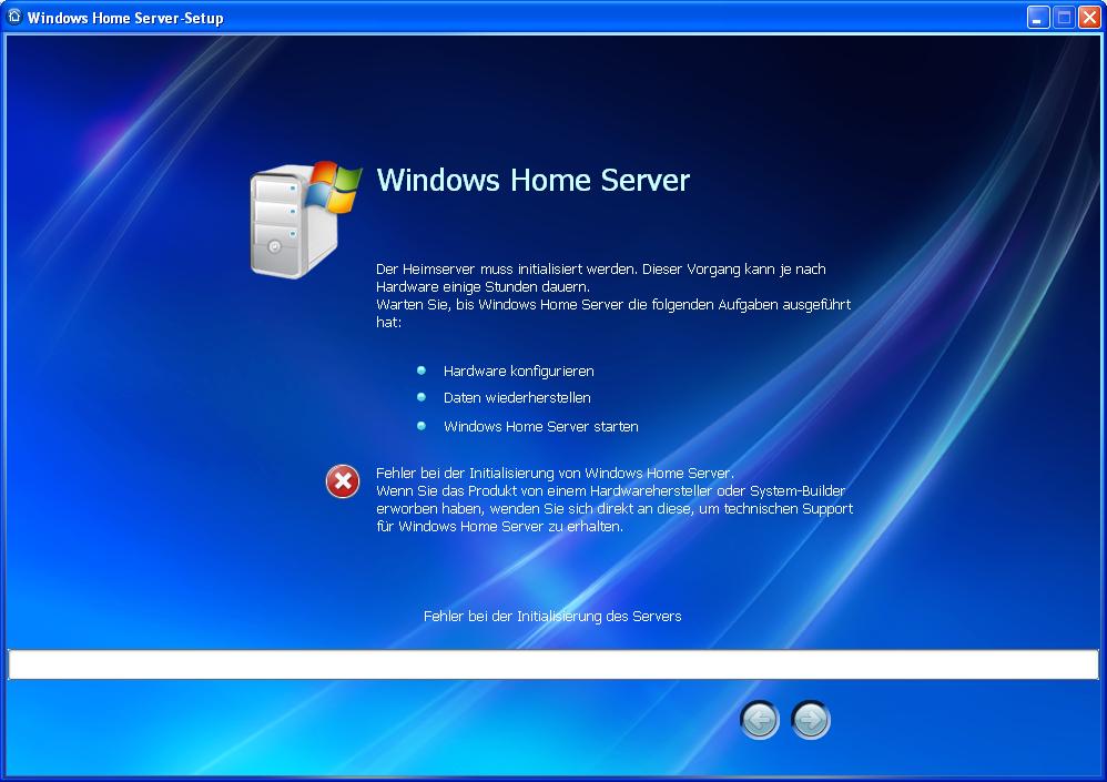

Habe letztens etwas gebastelt. Alle 3x1TB Platten raus und dafür 3 160GB Platten rein. Restore CD auf client gebootet, Homeserver wurde gefunden und nach einer Stunden war der Restore durch. Jetzt kam der Bildschirm mit der abschliessenden Konfiguration. Zuerst wolte er die Hardware (treiber) initialisieren und danach komme noch 3-4 Punkte, dabei wurde ein Fehler gemeldet und das war es. nach 1,5 Stunen langen suchen habe ich im Connector Verzeichnis die whsoobe.exe gefunden.

so ungefähr schaut es bei mir aus und an der Stellef Hardware initialisieren bricht er nach einen Moment mit einen Fehler ab.
Da man an dieser Stelle noch kein Userkennwort etc eingegeben hat, kommt ja erst im nächsten Schritt, kommt man nicht an den WHS dran.
Bis ich die whsoobe.exe gefunden habe um wenigstens ein Passwort und die Abfrage ob ich Fehlerberichte zu MS schicken will eingeben konnte. Danach komme ich per iP auf den WHS.

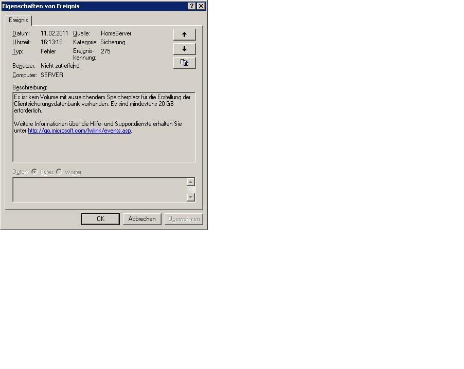

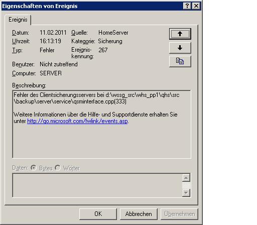

Jow C: und D: wurden angelegt, werde heute mal im Eventlog nach schauen was dort drinnen steht. Auf jedenfall läßt sich der Computersicherungsdienst nicht starten.
Werde mal schauen ob das Logfile vorhanden ist und was drinnen steht.
Vielen Dank für den Tipp.

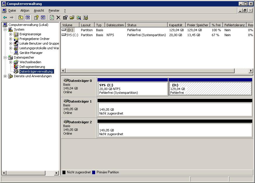

Es gibt also Problem beim anlegen der Volumes, das spiegeln auch die folgenden Screenshots wieder.
Kann es sein dass der Acer mit den 3 160GB Samsungplatten nicht mag?
Könnt Ihr mir helfen?

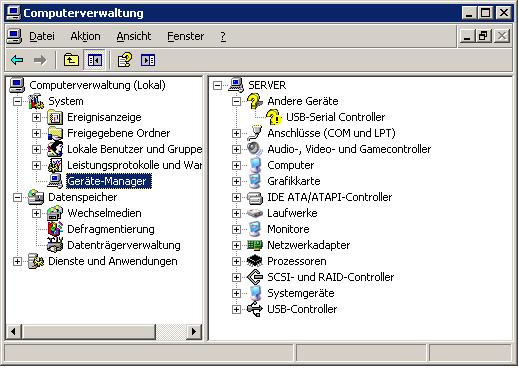

Gerätemanager ist OK:
Re: H340 Restore bricht bei HW Initialisierung ab
versuch mal mit der Datenträgerverwaltung zu formatieren ... gibt es etwas besonderes an der Platte ? Wo war die vorher eingesetzt (in einem RAID ?)

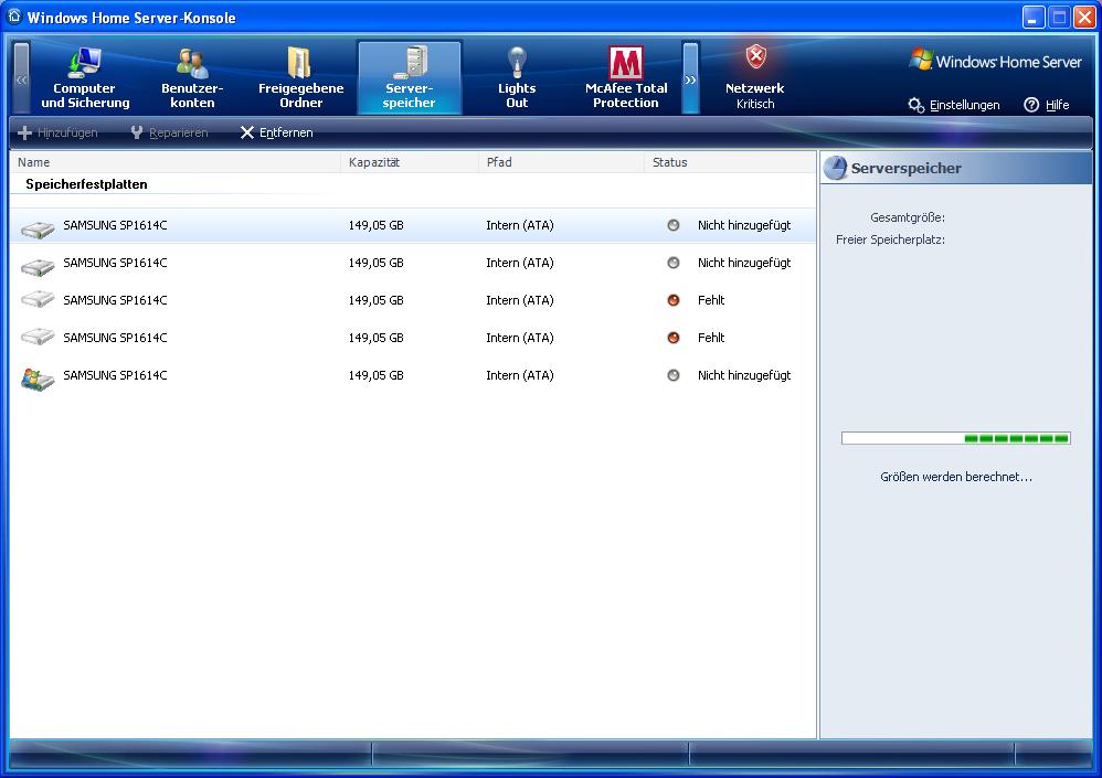

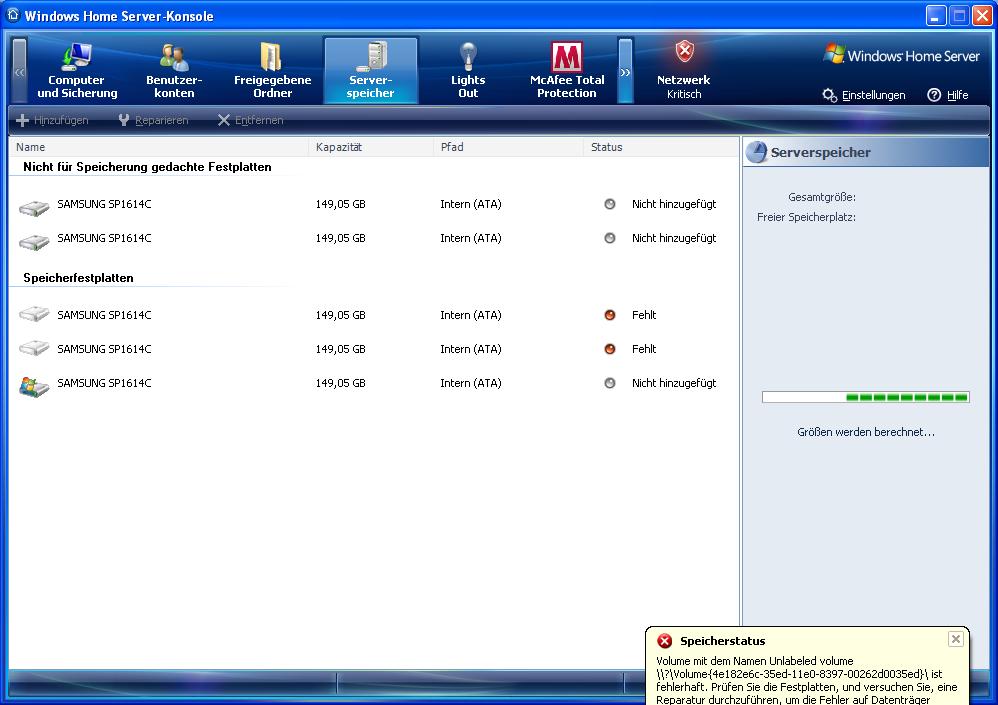

Also Partitionen E: und F: kann ich auf den Platten anlegen. Die Platten wurden vorher gewiped.
Ich habe die Platten letzte Woche in einen HP Desktop Rechner gebaut und einen WHS (30 Tage Testversion von Microsoft) darauf installiert. Lief alles einwandfrei.

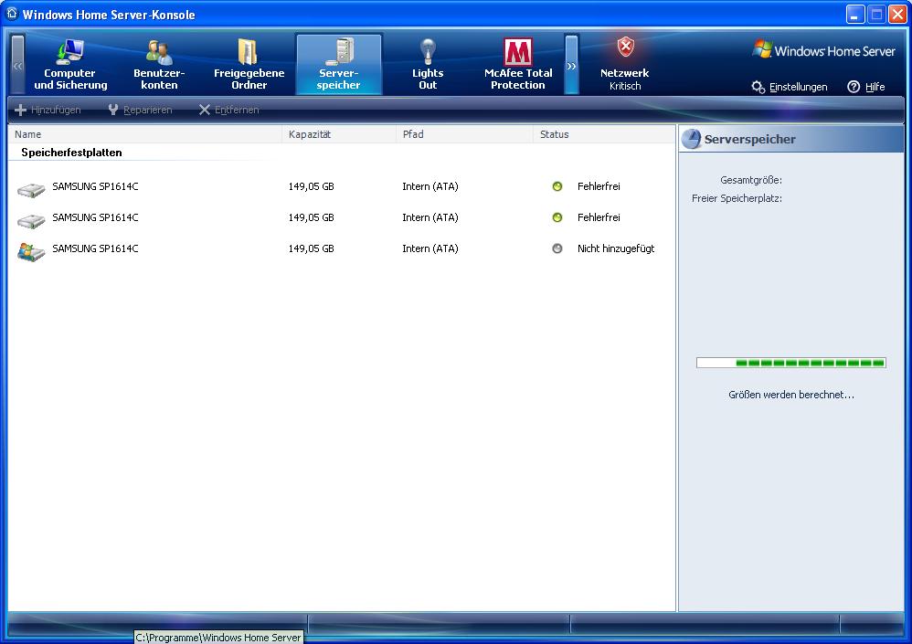

So Platten mal mit Diskpart gecleaned, jetzt schaut es so aus:
nach dem Hinzufügen über Connector schaut es so aus:
Komisch ist ja schon das der Connector nicht mal die Systemplatte als zugewiesen anzeigt.
Ich habe irgendwie die Vermutung das der Acer die HDs nicht mag kann das sein?
whswolle
whswolle hat geschrieben:Komisch ist ja schon das der Connector nicht mal die Systemplatte als zugewiesen anzeigt.
Du meinst die Konsole ? :shock:
Die SP1614C ist ja SATA1, da kann es wohl Probleme an SAT2-Controllern geben ...schau mal hier http://www.planet3dnow.de/vbulletin/sho ... p?t=309723
