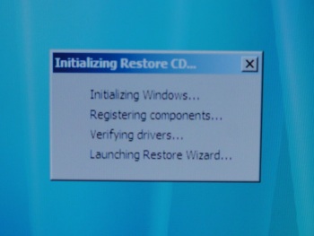

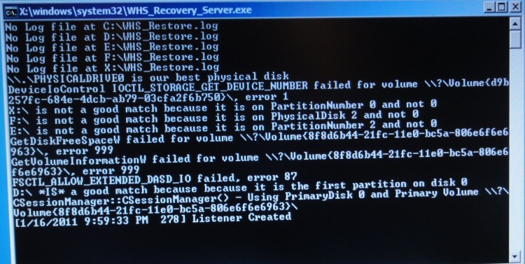

da ich mit dem Image nicht weitergekommen bin, habe ich nun mal versucht, über den angeschlossenen Bildschirm zu verfolgen, was beim Restoreversuch (I blinkt rot) passiert. Ich habe also den Jumper auf JP3 wieder entfernt und habe den Knopf auf der Rückseite gedrückt und das Gerät dann eingeschaltet...
Offensichtlich hängt sich mein System auf, denn es wird schnell bis zu dem unten gezeigten Bild3 geladen. Und dann passiert lange nichts mehr...
Irgendwann ging dann die Eingabeaufforderung mit diesem Hinweis auf (Bild4)...?
- An dieser Stelle bleibt das System stehen - der Server wird vom Client nicht gefunden...
- Bild3.jpg (36.02 KiB) 1887 mal betrachtet
- Und danach scheint dann endgültig Ende zu sein...
- Bild4.jpg (133.54 KiB) 1887 mal betrachtet

Re: Acer H341 keinen Zugriff
dann wartet er auf die Verbindung mit der Recovery-Software die auf einem Client von der Server Recovery Diks gestratet worden ist ... das ist ganz normal
Was allerdings nicht normal ist ist die Fehlermeldung bzgl. Disk-IO-Fehler ... es gibt diverse Gründe dass das Recovery nicht anläuft .. z.B. wenn er auf den angeschlossenen Platten Partitionen findet die er nicht akzeptiert
