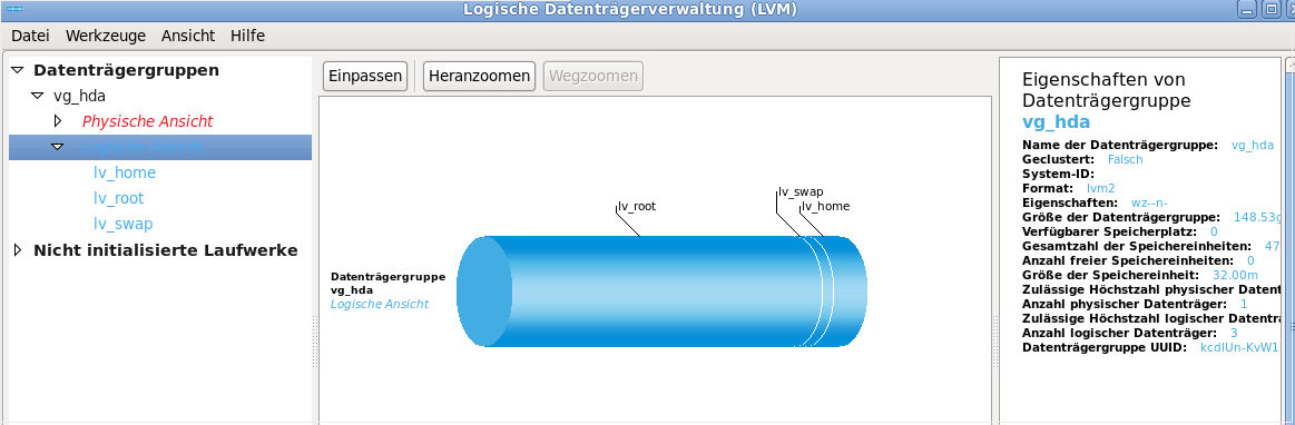

So sieht bei mir die Partitionierung aus:
- Partitionierung.png (66.88 KiB) 4226 mal betrachtet

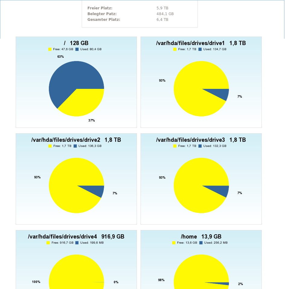

Und so sieht es aus, wenn man viele Daten auf den HomeServer kopiert. In diesem Fall müssen noch ca. 80GB Repliziert werden.
- Bildschirmfoto.png (55.32 KiB) 4222 mal betrachtet
