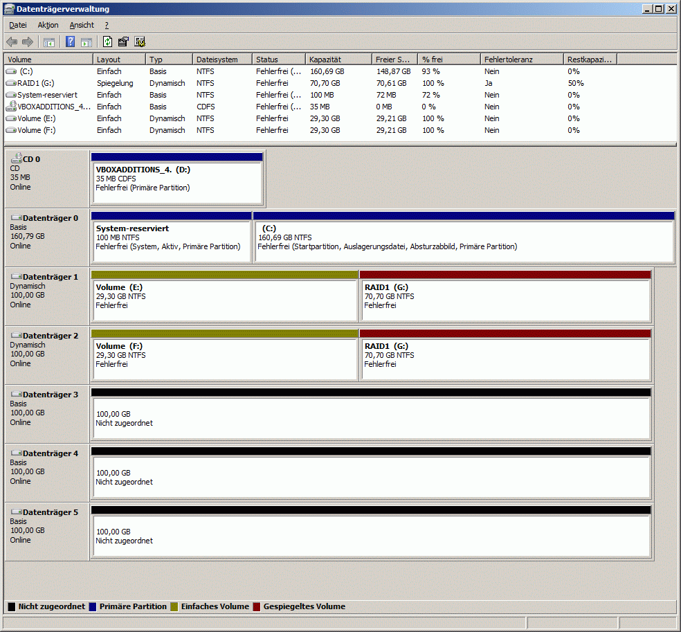

Du kannst aber auch normale Partitionen und z.B. ein RAID1 kombinieren, sh. Screenshot von einem Server 2008. Dort sind auf Datenträger 1 und 2 jeweils eine normale Partition (E: und F:) angelegt. Der Rest der beiden Platten wurde zu einem RAID1 (G:) verbunden. Teste das ganze doch einfach vorher mal in einer virtuellen Maschine. Dazu kannst du VirtualBox oder den VmWare Player (beide kostenlos) verwenden.
