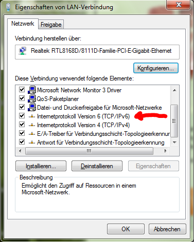

Ich würde jetzt "einfach mal" den IP V6 abschalten und schauen was dann passiert

Nicht einfach abschalten. Das Heimnetzwerk arbeitet über das IPv6-Protokoll. Ich würde erst die Heimnetzgruppe verlassen, und statt dessen Arbeitsplatznetzwerk wählen.

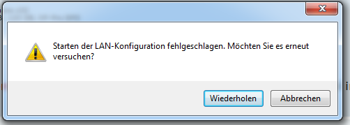

WOL geht vom XP-Rechner aus. Das ist nur der Befehl "Ruhemodus beenden" beim Tray-Icon vom Windows Home Server Konsole. wol.exe wird dann gestartet und will von mir diese Admin-Bestätigung. Dann erscheint folgende Meldung:
