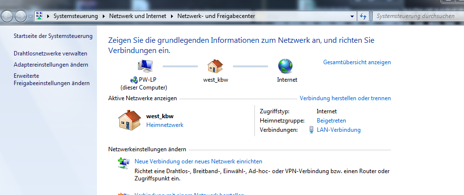

Re: Probleme mit Windows 7
Welche Win7-Version ? Ist der W7-Client in der selben Arbeitsgruppe? Wurde Heimnetzgruppe auf dem W7-Rechner aktiviert ? Klappt ein PING mit dem Namen vom W7 zum WHS ?
donwebster
- Beiträge: 15
- Registriert: 26. Dez 2010, 00:27
- Wohnort: Stuttgart
Windows 7 Prof, WHS, Win7-PC und XP-PC sind in der selben Arbeitsgruppe. Heimnetzgruppe wurde auf Win7 aktiviert.
Das anpingen funktioniert. nslookup mit hostname klappt nicht
Welchen Router setzt du denn ein ?
Mach mal auf dem W7 ein ipconfig /All und poste das Ergebnis
der router ist von dlink, dir-300
ipconfig/all:

Unter W7 gibt es 3 Netzwerk-"Orte"donwebster hat geschrieben:Was heißt richtig? Ich hab es mal eingerichtet ohne groß zu benutzen. Ich kann den Win7-Rechner sehen wenn ich bei XP-PC in der Arbeitsgruppe nachschaue
- Heimnetzwerk
- Arbeitsplatznetzwerk
- Öffentliches Netzwerk
Sieht das bei dir so (ähnlich) aus ?
donwebster
- Beiträge: 15
ja ich habs als heimnetzwerk eingestellt. hatte das auch nicht verändert sondern schon immer als heimnetzwerk gehabt.
- netzwerk.png (118.54 KiB) 2769 mal betrachtet

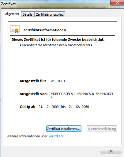

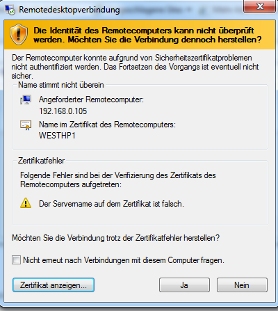

also wenn ich per remote drauf will kommt erstmal dieser hinweis:
WESTHP1 heißt mein WHS. Kommt der Hinweis vllt weil ich über die IP versuche remote draufzukommen? Wenn ich den Hostnamen vom WHS eingebe kommt nur ein fehler, dass der Hostname nicht im Netzwerk gefunden werden kann.
WakeOnLan-Call vom Win7-Client zum WHS klappt auch nicht. Vom WHS zu Win7-Client gelingt es aber. Der WHS kann alles sichern ohne Probleme...
Wenn ich den Hinweis bestätige komm ich zum Anmeldebildschirm und kann mich schließlich einloggen. Seh Desktop usw. ohne Probleme. Die Verwaltung über die Intranetseite des WHS klappt auch. Nur von dieser Windows Home Server-Konsole will es nicht klappen.
bussibaer
- Beiträge: 187
- Registriert: 1. Mär 2010, 10:02
- Wohnort: Kiel
Wie sieht den dein Netzwerk aus? Beschreibe doch mal wie du die einzelnen Komponenten miteinander verbunden hast.
Die Abfrage des ungültigen Sicherheitszertifikates ist normal, da es sich um eine https-Verbindung handelt.
Die Warnung kann man in den Optionen der RDP auch abschalten ...
Die Frage ist doch, warum dein Client den Namen des Servers nicht kennt ...
