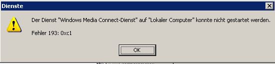

Das Appl. Popup ist dieses (siehe bitte Anhang).

Re: Windows Media Connect-Dienst (wmccds.exe) startet nicht mehr
Da hätte man sich einige Zeit sparen können ... da ist die Fehlermeldung ... leider habe ich keine Ahnung was Fehler 193 bedeutet und auch nix bei Google gefunden :x

nochmals besten Dank für die Unterstützung. Die Fehlermeldung hatte ich in meinem ersten Posting mit drin ( ;) nicht als Screen shot).
