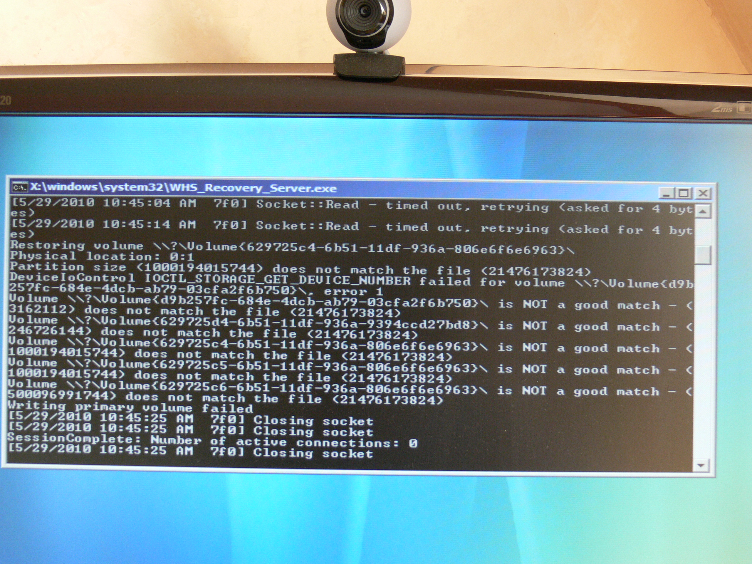

Re: h340 - neue zusätzliche Fesplatte einbauen, wie vorgehen
auch diese Fälle hatte wir schon diskutiert ... leider wurde nie ein Grund dafür gefunden ... ist das die einzige Platte im H340, steckt sie auf Position 1 (unten) ... ansosnten ist das der Punkt wo man die Monitorausgabe benötigt um zu sehen was dort schief läuft
nein es hängen vier drin da er diese ja "erhalten" soll.
was passiert wenn ich nur eine (die untere) hd drin lassen, neu installieren und die obersten drei dann wieder in den acer reinmache, erkennt er dann die daten?
grüsse
grüsse
Nein ..die erkennt er dann nicht ... probier doch mal nur mit einer zu starten ... kannst ja dann immer noch abbrechen ...
