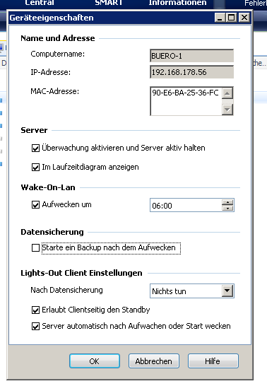

Kannst du evtl. mal einen Screenshot einhängen, wie du den Client in Lightsout konfiguriert hast.
Dein Ursprüngliches Problem war ja, dass der Server den Client nicht aufweckt. Hier ist nur WOL relevant.
Wenn sich der betroffene Rechner per WOL aufwecken lässt, dass dürfte eher in Lightsout auf dem Server etwas nicht passen.

Hallo larry,
anbei die Konfiguration von dem Client mit Lights out
Danke und Gruß
lars59
Danke und Gruß
lars59

Re: Client(s) werden unter Win 7 nicht geweckt
Geht denn das Wecken per Rechtsklick in Lights-Out (Tab Computer)?
Stimmt die angezeigte MAC Adresse?

habe gerade nochmals einen Test gemacht.
Wecken per Rechtsklick in Lights out geht. Mac Adresse stimmt auch.
Dann Rechner nochmals runtergefahren, Startzeit für Wecken neu eingestellt und siehe da, er startet zur eingetragenen Zeit.
Mal sehen,ob am Mittwoch früh der Rechner startet.
Ich melde mich dazu und gebe Meldung.
Vorab meinen Dank an Euch.
lars59
