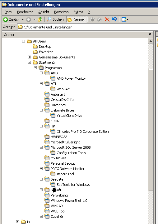

Resümee: Sobald die erste Schattenkopie von Partition (c:) erstellt wurde, startet beim nächsten Systemneustart der LO-Dienst bei mir nicht :? (bei Norbert schon, wäre ja fad und das Problem zu einfach einzugrenzen wenn´s bei allen auftritt ;) ) Habe in den vergangenen Tagen den Server so oft rebootet wie in den letzten 1 1/2 Jahren nicht um einen Zufall auszuschließen.
Habe auch Testweise den Speicherplatz für die Schattenkopien auf eine andere Festplatte verlegt!
Hier alle Programme die bei mir auf dem Server installiert sind (stehen nicht alle in der Signatur):
Vielleicht ist ja eins dabei, daß bekanntermassen Probleme verursacht.
