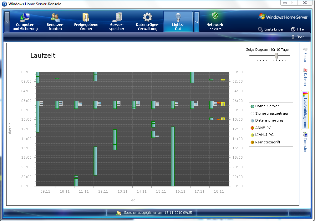

2 Anmerkungen zum Laufzeitdiagramm
  • kann man die Farben ändern ?
  • Wenn ich das Laufzeitdiagram für einen Client im Eigenschaftsdialog abschalten will, dann ist nach dem Beenden und erneutem Aufruf der Haken wieder da :o und der Client weiter im Laufzeitdiagramm
Gruß Norbert
Re: Kommentare zu Lights-Out 1.0.9 Beta für WHS v1
* kann man die Farben ändern ?
Nein, der Wunsch steht aber schon lange auf der Liste.
* Wenn ich das Laufzeitdiagram für einen Client im Eigenschaftsdialog abschalten will, dann ist nach dem Beenden und erneutem Aufruf der Haken wieder da :o und der Client weiter im Laufzeitdiagramm
Dann ist bei dem Client noch die Überwachung aktiv (und dann sollte eigentlich die Diagramm-Checkbox gar nicht aktiv sein, das ist der echte Fehler. Danke). Hintergrund ist, dass ich vermeiden möchte dass Geräte den Server wach halten und dann nicht im Diagramm auftauchen.
Ja danke, das war es ... jetzt kann ich sie ausblenden

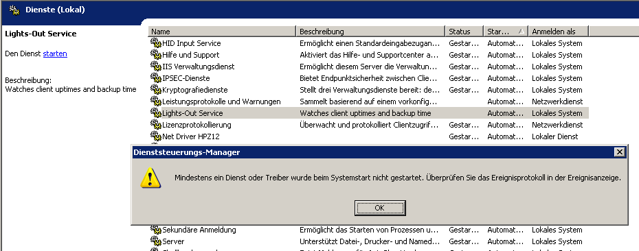

habe vor ein paar Tagen auch die LO 1.0.9 Beta auf meinen WHS installiert! Anfangs konnte ich keine Probleme/Fehler feststellen, kleiner Schönheitsfehler vielleicht im Laufzeitdiagramm werden die Client-Laufzeiten vor der 1.0.9 Beta Installation nicht mehr angezeigt (das mit den Kalendereinträgen hast du ja schon beschrieben).
Ist für mich nicht relevant, da bei mir die Clients (dank der Einstellung "Datein immer Offline verfügbar") den WHS nicht automatisch aufwecken (sollen) und deshalb die Clientlaufzeiten sowieso nicht stimmen.
Aktualisierung der LO-Clients problemlos bzw. nur bei einen PC durch mein eingreifen mit einer Fehlermeldung gestört. :roll: Da ich noch keine lizenzierte LO-version habe, bin ich es gewohnt den LO-Client manuell zu aktualisieren und das ist sich vermutlich mit der automatischen Aktualisierung in die Quere gekommen (Fehlermeldung: irgendwas mit Deinstalltion fehlgeschlagen versuchen sie über Programme und Funktionen ....) nach wegklicken der Fehlermeldung leuchtete nach ein paar Sekunden aber schon das LO-Client-Icon im Tray auf. :)
So aber nun zum eigentlichen Problem:
Mein Server geht normalerweise durch LO in den Standby, gestern habe ich aber einen Systemneustart durchgeführt und es kam folgende Fehlermeldung:
Im Eventlog war natürlich keine Fehlermeldung! Habe dann unter "Dienste" -> "Lights-Out Service" -> "Eigenschaften" -> Reiter "Wiederherstellen" folgendes eingestellt: Erster Fehler: Dienst neu starten; Zweiter Fehler: Dienst neu starten; Weitere Fehler: Computer neu starten. Und danach den "Lights-Out Service" manuell gestartet danach System rebootet und ..... gleiche Fehlermeldung :evil:. Neuer Versuch LO-Service über die Konsole starten -> reboot -> Dienst nicht gestartet!
Heute habe ich über "msconfig" unter Dienste bei "Lights-Out Service" den Hacken rausgenommen -> Neustart -> Dienst wieder aktiviert abermals Neustart und seitdem ist der LO-Service Dienst nach dem reboot auch gestartet! :D
Hab mir gedacht es interessiert dich vielleicht.
