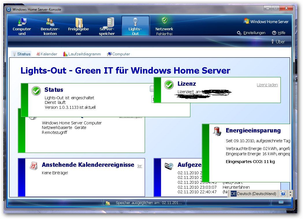

Sowohl über den HDMI-Ausgang des MoBo auch über den Remotedesktop wird mir die Status-Anzeige des LO fehlerhaft angezeigt. Hab dazu einen Screenshot angehängt. Alles andere wird normal angezeigt. Hardwarebeschleunigung ist auch aktiviert.

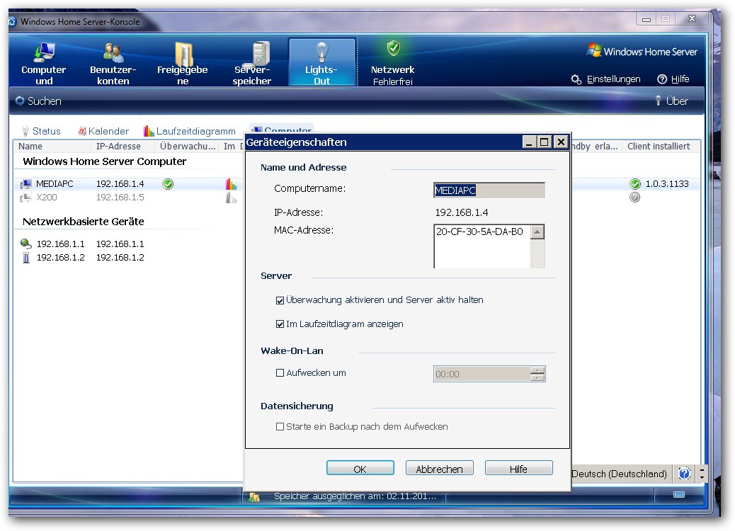

Weiters sind die meisten Optionen des Clienten ausgegraut. Bsp. Server in Standby schicken. Ich habe nachgelesen, dass man dies über die WHS-Console macht. Dort unter PC und Eigenschaften. Leider werden mir die entsprechenden Punkte aber nicht angezeigt. Dazu mein zweiter Screenshot.

Hallo Huberer.
Ich denke nicht das die Auflösung der Grund für die fehlerhafte Darstellung ist.
Vielmehr scheint mir bei Deinem Screenshot der gewählte DPI-Wert vom "Standard" abzuweichen.
Normalerweise steht dieser auf "Normalgröße (96 DPI)".
Finden kannst Du die Einstellungen unter
Eigenschaften von Anzeige -> Einstellungen -> Erweitert -> Allgemein
sTunTe

Da kann ich mich STunTe nur anschließen.
Im Screenshot ist auch ersichtlich, dass die Buttons der Konsole auch nicht passen. Siehe ersten Button "Computer und". Hier fehlt das Sicherung
Das dürfte also nicht in den Bereich "LightsOut" fallen.
Bei läuft auch eine Auflösung von 1920 * 1080 problemlos. Aber da habe ich auch keine DPI Anzahl angepasst.

So, mit etwas Verspätung da ich die letzten Tage mit der Wiederherstellung meines PCs zu kämpfen hatte.
Nachdem ich die Auflösung verringert habe, habe ich natürlich die dpi-Einstellung auch geändert (zuvor auf 120 und dann auf 96).
Durch eure Hinweise habe ich die Auflösung wieder in den ursprünglichen Zustand gebracht und die dpi-Einstellung auf 96 belassen. Siehe da, es lag wirklich nur an der dpi-Einstellung und nicht an der Auflösung.
Danke nochmals für den Hinweis.
Huberer
