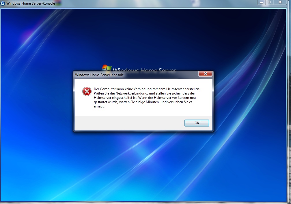

Wenn ich die Konsole vom PC aus starte, bekomme ich die selbe Meldung, Netzwerkverbindung prüfen... usw.

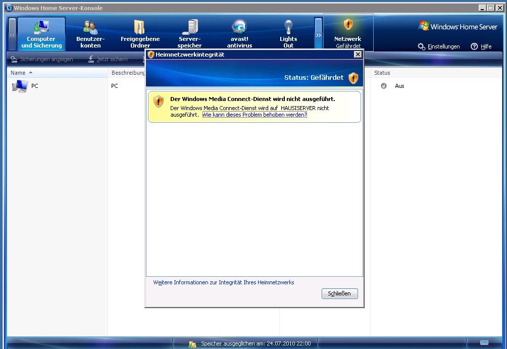

Und über Remote funktioniert das ganze wie zuvor, außer das er mir die Meldung bringt, dass das Netzwerk gefährtet ist wegen dem Connecting Dienst

hattest du das schon geschrieben ... ?RHauser hat geschrieben:Und über Remote funktioniert das ganze wie zuvor, außer das er mir die Meldung bringt, dass das Netzwerk gefährtet ist wegen dem Connecting Dienst
Kannst du davon bitte einen Screenshot machen

Hier die Screenshots
- Die Fehlermeldung vom PC
- PC.jpg (118.1 KiB) 1400 mal betrachtet
- Die Fehlermeldung von der Konsole über den Remote Zugang
- WHS.jpg (134.18 KiB) 1400 mal betrachtet
Re: Keine Verbindung zur Konsole!?!?!
und was kommt bei "wie kann das Problem behoben werden" ?
