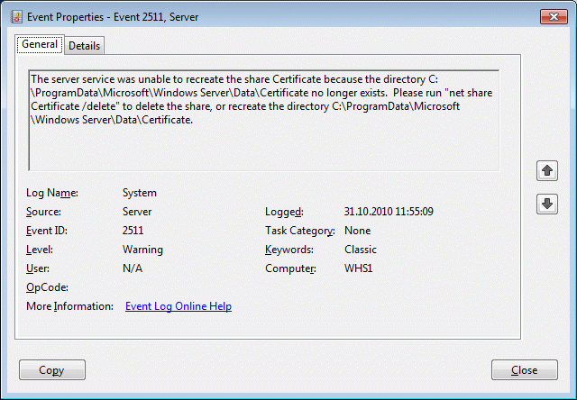

den Fehler aus dem Screenshot im Anhang, das Verzeichnis existierte nicht, wohl aber die Freigabe "Certificates". Diese konnte ich aber erst löschen, als das Verzeichnis wirklich existierte, also angelegt habe.
Das Verzeichnis selbst habe ich jetzt mal so belassen, den Share gelöscht, aber ich weiß nicht ob man den Share nicht doch benötigen würde. Hat Deine Vail Installation einen Share mit dem Namen "Certificate"? (PS C:\ net share)

Meine Vail Installation hat weder den Share, noch das Verzeichnis das im Screenshot zu sehen ist.
Habe allerdings im Eventlog den gleichen Eintrag, konnte bis jetzt aber noch keine Unregelmäßigkeiten erkennen
Es könnte eventuell mit dem Domänennamen zusammenhängen, den habe ich nicht registriert, wie siehts bei dir aus?
lg Alex

Aha,
also ein Fehler im Build, hat IMHO nix mit Domänen oder anderer Zuordnungen zu tun ...
Der Share ist auch bei Dir da, glaub mir. Der wird nur bei "net share" nicht angezeigt, weil das Verzeichnis nichts existiert und Windows den Share dadurch nicht anbieten kann. Leg das Verzeichnis an und magic-magic wird er spätestens nach dem nächsten Reboot erscheinen.
Guckst Du dann auf Deinem Client unter "Shared Folders on Server". Wenn er dort erscheint, kann die Share Freigabe auch gelöscht werden, was ich auch getan habe, weil das nicht existente Verzeichnis nahe legte, der Share würde gar nicht benötigt, ..., und ausserdem ist es ja noch Beta.
Vielen Dank fürs nachschauen.
