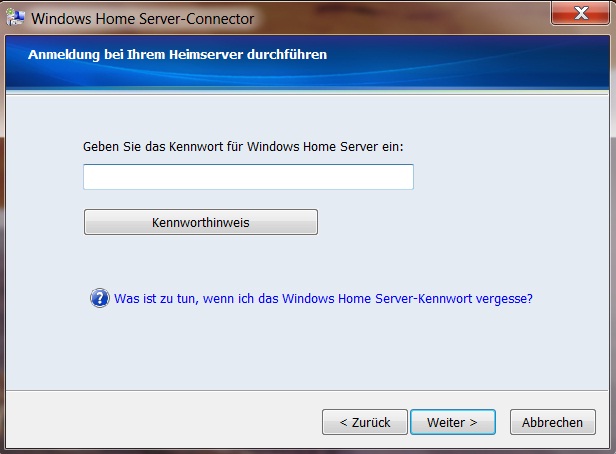

ich habe vorhin mein Acer H340 vom Media MArkt abgeholt. Ich hatte ihn einschicken lassen weil keine Wiederherstellung funktionierte.
Kurz um er is heute wieder da, fehleranalyse bei acer ergab das nichts kaputt wäre, sie haben aber alles nochmal neu installiert. Man versicherte mir das er wie am ersten Tag wäre.
So weit so gut . Zuhause angeschlossen, i leuchtet lila , alle festplatten lampen leuchten lila. Ich wollte nach Anleitung vorgehen bei der Installation.
Gut der Server wird im Netzwerk gefunden, er läd brav alles runter . Aufeinmal möchte er ein Passwort wissen. Egal was ich da eingeben, das alte vom Server, ein neues egal was, er bricht die Installation danach ab.
Achso das Fenster wo er das Passwort wissen möchte nennt sich "Anmeldung bei ihrem Heimserver durchführen" Hier ma ein Screenshot
Weiß jemand rat? Ich kann es mir einfahch nicht erklären..
Installations Abbruch

ein default Passwort gibt es meines Wissens nicht. Bei der Installation wird erstmals ein Passwort vergeben, vorher existiert keines
Da hilft vermutich nur nochmal komplett neu aufsetzen

ALso
hab es wieder hinbekommen, falls jemand ma das selbe problem hier meine Lösung:
- Client neu aufsetzen, also windows komplett entfernen und neu installieren

Koppkratz ich hoffe jetzt mal es sollte Server neu aufsetzen heißen?Patrick07 hat geschrieben:ALso
Wäre etwas Heavy wenn ich alle meine Clients neu aufsetzen müsste

ne ne ich meinte client, nur dadurch das ich einen meiner clients komplett neu aufgesetzt habe konnte ich den server installieren.
War der erstmal installiert musste ich an den anderen clients nichts ändern. Von den anderen clients konnte ich dann ohne probleme die connector software intallieren.

Völlig unverständlich ... letztlich sind die Client völlig unabhängig voneinander
