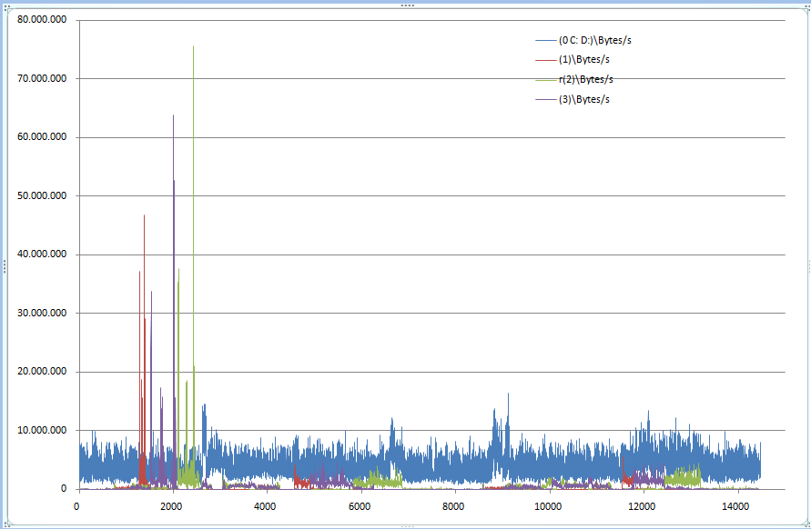

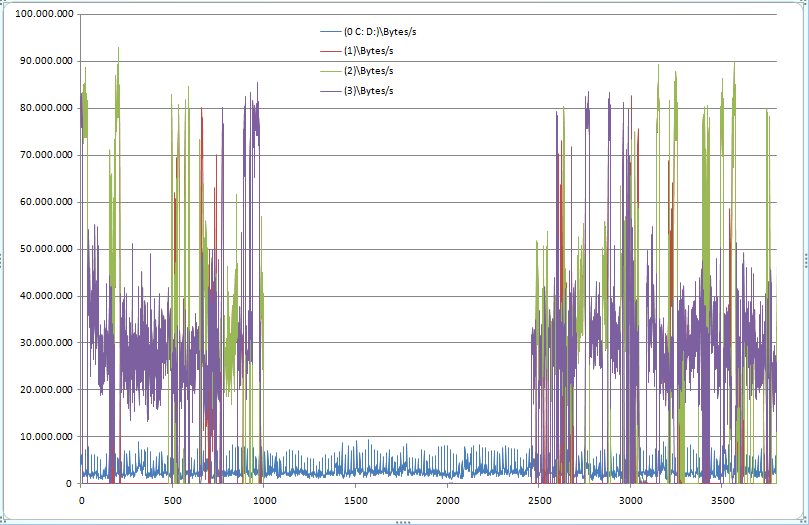

Man sieht, dass die IO-Last zwischen den DEmigrator-Läufen mit Ausnahme der "normalen" Windows-Last auf der Systemplatte auf 0 zurückgeht
Die IO-s des DEmigrators sind aber stärker als ich es bisher beobachten konnte ... kannst du bitte die zeitlich passenden DEutil-Logs schicken ... oder hast du etwas bei dir laufen, dass ständig Dateien auf den WHS schiebt oder dort Daten ändert ?
Falls es dann wirklich der DEmigrator ist, du hattest leider dies
als nächstes Prozess > Prozessorzeit (%) und ebenfalls alle Instanzen hinzufügen
nicht gemacht

Re: Ständiger Zugriff auf Festplatte
Also diese Plattenauslastung würde ich als normal bezeichnen ...
disk_io 2.PNG (38.59 KiB) 1018 mal betrachtet
die IOs auf der Disk 0 bekommt du m.E. nur weg, wenn du Funktionen des WHS / des Server 2003 abschaltest (z.B. Searchindexer)
