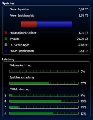

Hallo bin neu hier und seit Samstag nun auch Besitzer und Nutzer eines HP Data Vault x312.
War schon lange auf der Suche nach einer serverbasierten Lösung für meine Daten musste mich dann aber am WE kurzfristig für den HP entscheiden da mein Hauptrechner mit RAID System die Grätsche gemacht hat und ich unbedingt an die Daten kommen musste.
Habe also die zu sichernden Platten jeweils in den Server gesteckt um die Daten direkt zu überspielen und die Netzwerkbremse zu umgehen.
Die beiden leeren Slots habe ich dann mit den nun leeren 1TB Platten aufgefüllt.
Gesamtspeicher beträgt somit 3,64TB und freier Speicherplatz 2,51TB.
Habe mit Ausnahme von MP3 und Videos meine Daten alle in den "Öffentlichen Ordner" gelegt und diesen erst einmal für die Duplizierung deaktiviert in der Annahme das der Kopiervorgang dadurch beschleunigt wird.
MP3 und Videos sind in den dafür vorgesehene Ordnern die geshared und dupliziert werden.
Und nun kommt mein Problem:
Seit Montag Mittag bin ich mit dem Überspielen der Daten fertig. Allerdings ist der Server die ganze Zeit am rödeln und man hört wie auf die Festplatten zugegriffen wird.
Nach 4 Tagen sollte der mit der Duplizierung von MP3 und Videos fertig sein. Der größte Teil der Daten wurde ja noch nicht mal dupliziert.
Habt Ihr bitte einen Tipp für mich ob es sich hier um ein Problem oder einen normalen Vorgang handelt ?
Würde nämlich auch mal gerne den Server in den Ruhezustand schicken. Zur Zeit läuft der 24h am Tag.

- HomeServer 02.png (11.32 KiB) 1677 mal betrachtet
- HomeServer 01.png (20.81 KiB) 1677 mal betrachtet

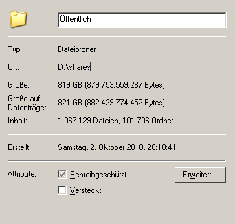

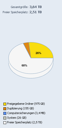

Re: Ständiger Zugriff auf Festplatte
Kopiert habe ich die Daten intern von Platte auf Platte mit Hilfe von TeraCopy.
Für alle weiteren Daten siehe bitte angehängte Screenshots:

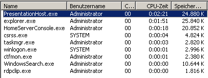

Ich versuche mal deine Antwort zu interpretieren und kommentiere
Du hast mit einen Tool TeraCopy direkt nach D:/shares/Öffentlich kopiert
2 Anmerkungen: MS empfiehlt auch auf dem WHS immer den Netzwerkpfad zu verwenden und ob TeraCopy mit den Tombstones des WHS zurechtkommt kann ich nicht sagen
In anderen Threads wird berichtet, dass der WHS mit 1 Mio Dateien oder mehr Probleme hat
Blende bitte beim Taskmanager die Spalte CPU-Zeit ein, sortiere danach und mach dann noch einmal einen Screenshot

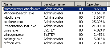

pixelpeter
- Beiträge: 18
- Registriert: 7. Okt 2010, 19:36
Anbei
- HomeServer 06.png (4.54 KiB) 1643 mal betrachtet

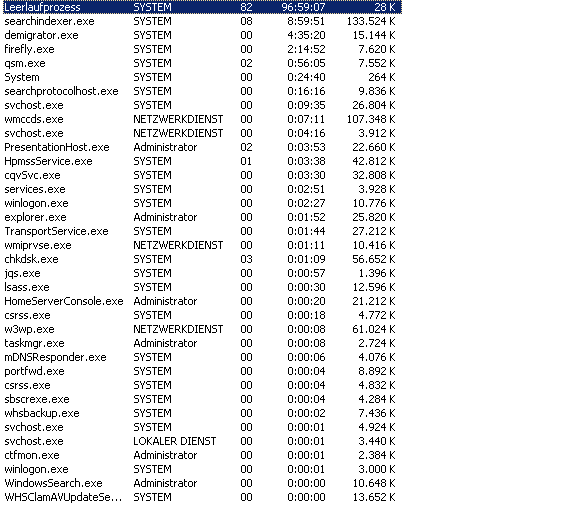

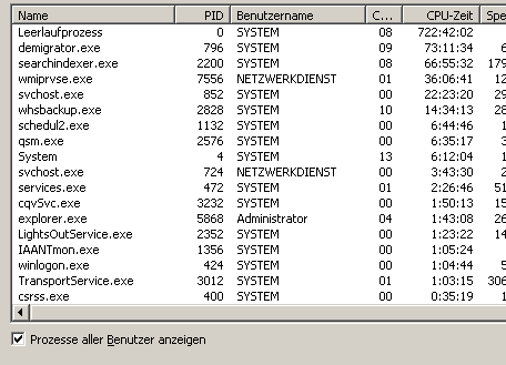

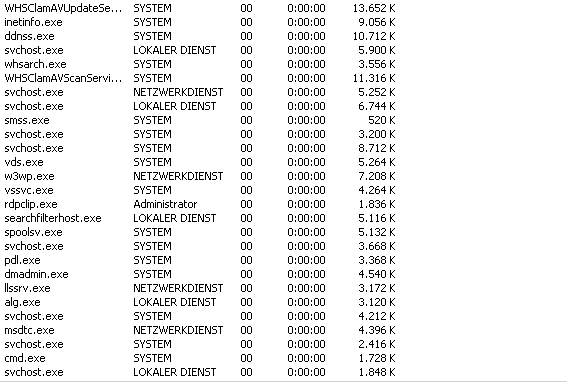

Sieht irgendwie unvollständig aus ... wo sind denn Leerlaufprozess und demigrator ? Hast du den Haken unten gesetzt ?
- taskman.PNG (13.07 KiB) 1633 mal betrachtet
Sorry
Du hast Recht. Hatte ich leider vergessen.
Anbei die neuen Screenshots
- HomeServer 07b.png (10.89 KiB) 1630 mal betrachtet
- HomeServer 07a.png (15.29 KiB) 1630 mal betrachtet
Sieht aber doch auch OK aus .. der Anteil des DEmigrators ist eher weniger als bei mir
