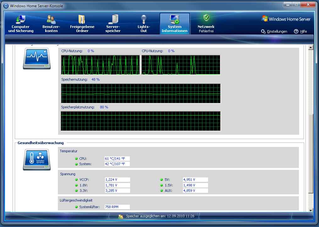

Ich habe auch seit einigen Monaten diese nervige Mail, dass die Speicherplatznutzung 80% für mehr als 60 min überschritten wurde.

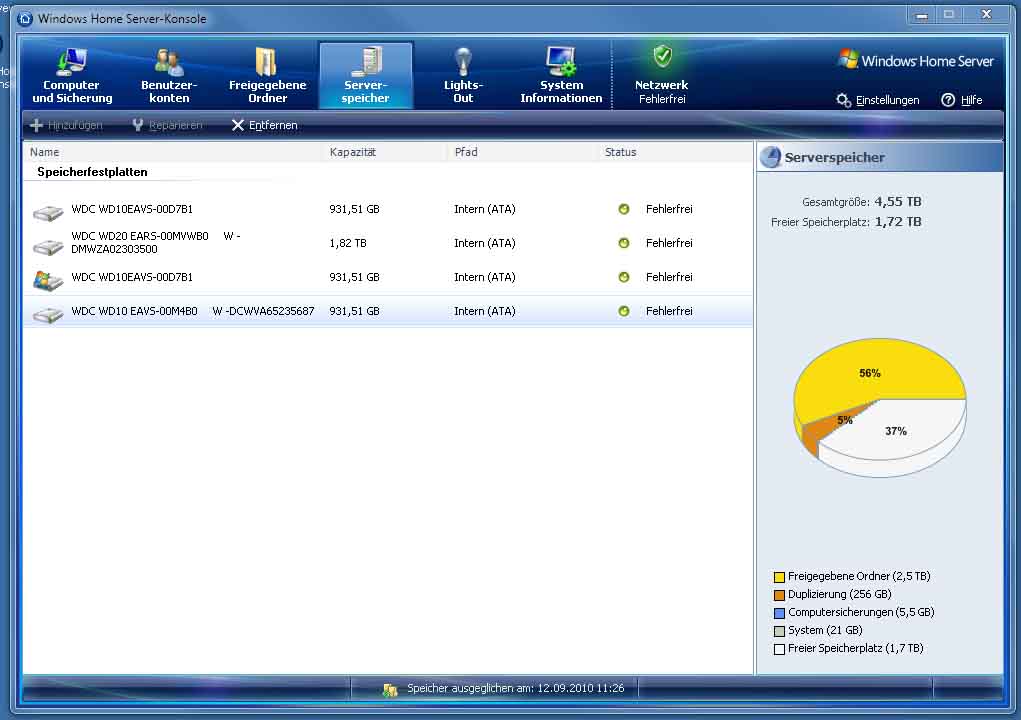

In der Konsole unter Serverspeicherwerden mir 1,7TB (37%) freier Serverspeicher angezeigt. Ich habe 3 x 1,0 TB und eine 2,0TB Platte drin.
In der Systeminformation wird mit eine dauerhafte Speicherplatznutzung von genau 80% angezeigt. Die Speichernutzung schwankt zischen 46% und 48%.
Ich habe mal Screenshots angehängt.
Falls Ihr eine Idee habt wäre ich echt froh.....

Re: Acer Speicherplatznutzung über 75%
Leider hat Acer die Grundlage dieser Grafiken nicht besonders verständlich erläutert
Nach meinen Tests zeigt
- die 2. Grafik, Speichernutzung genannt, die Hauptspeichernutzung (RAM) an
- die 3. Grafik, Speicherplatznutzung, die Auslastung der D-Partition auf der 1. HDD

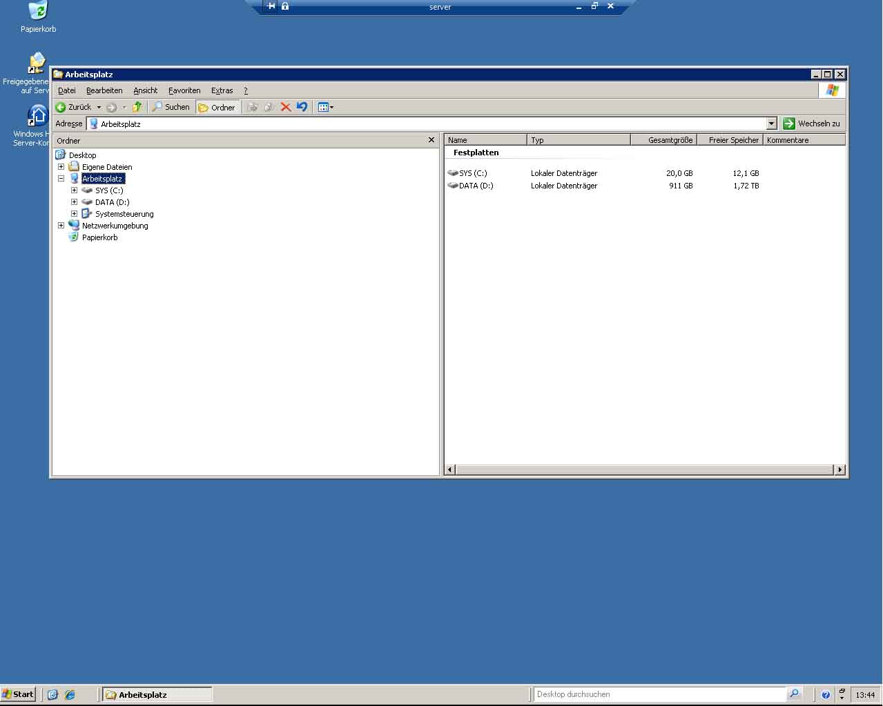

Nun, hat jemad eine Idee wie ich die Meldung loswerde? Liegt es vielleicht daran, dass die Gesamtgrösse im Explorer des Server und im Explorer der Clients mit 911 GB und der freie Speicher mit 1,72 TB angegeben wird?

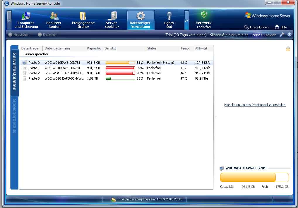

Das ist Normal und von MS nur als unschön bezeichnet, das ist aber auch nicht dein Problem ... warum liegen auf D so viele Daten ?Blockadebrecher hat geschrieben:Nun, hat jemad eine Idee wie ich die Meldung loswerde? Liegt es vielleicht daran, dass die Gesamtgrösse im Explorer des Server und im Explorer der Clients mit 911 GB und der freie Speicher mit 1,72 TB angegeben wird?
Hast du außerhalb der WHS-Shares dort etwas hin gelegt ? Hast du eine der Poolplatten erst vor kurzem hinzugefügt ?
Wenn du das Add-In Datentträgerverwaltung hast mach doch davon mal einen Screeshot

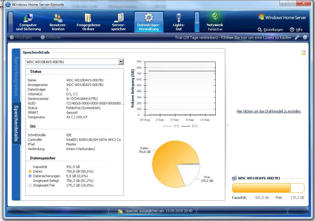

die 2TB Platte ist relativ neu.
Ich habe mir im Explorer unter dem RD mal angesehen was auf D so alles drauf ist.
Wie gross darf der DE Ordner sein? Da liegen unmehngen Daten drin die m.E. auch auf den shares liegen. Genau habe ich es nicht verglichen aber Musik und Viedos Ordner habe ich da auch.
Ich habe mir das Programm mal installiert und zwei Screenshots gemacht.
Vlt trägt das ja zur Lösung bei.
Danke schonmal für die Hilfe,....
ja, so habe ich das vermutet .. ist aber kein Problem .. du musst die Warnung "nur" ignorieren
Das Hinzufügen einer weiteren Platte führt beim WHS erst mittelfristig (bis langfristig) zu einer Verlagerung der Daten auf diese neue Platte ... also kein Problem (nur Acer zeigt Mist an)
in den versteckten Ordnern /DE/ (auf allen Platten im Pool) liegen die echten Daten ... unter /shares/... liegen "nur" die Tombstones die auf die echten Daten verweisen, bloß nichts ändernBlockadebrecher hat geschrieben:Wie gross darf der DE Ordner sein? Da liegen unmehngen Daten drin die m.E. auch auf den shares liegen. Genau habe ich es nicht verglichen aber Musik und Viedos Ordner habe ich da auch.
