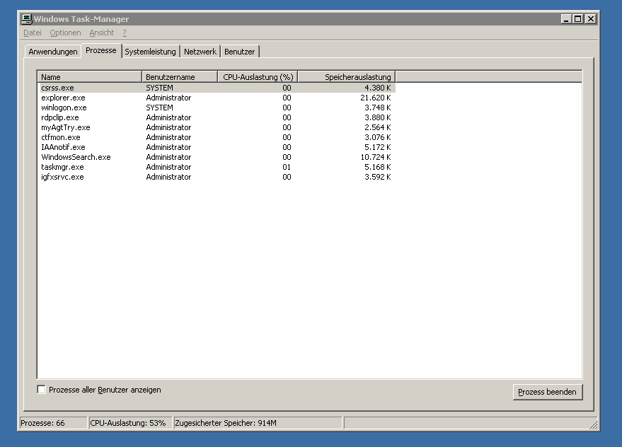

Re: Acer Speicherplatznutzung über 75%
anbei der Screenshoots
Maunakea
Maunakea
- prozesse_2.jpg (144.67 KiB) 2754 mal betrachtet
- prozesse_1.jpg (90.72 KiB) 2754 mal betrachtet
Nicht ganz ...
hak mal bei Prozesse "Prozesse aller Benutzer" an
und
dann noch die Systemleistung aus dem Taskman
und

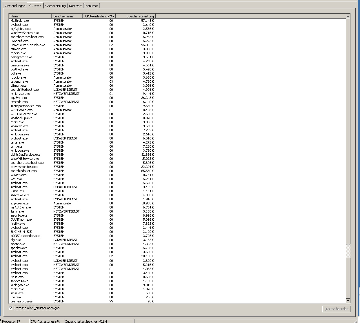

hier alle Prozesse
Maunakea
Maunakea
- prozesse_3.jpg (242.08 KiB) 2718 mal betrachtet

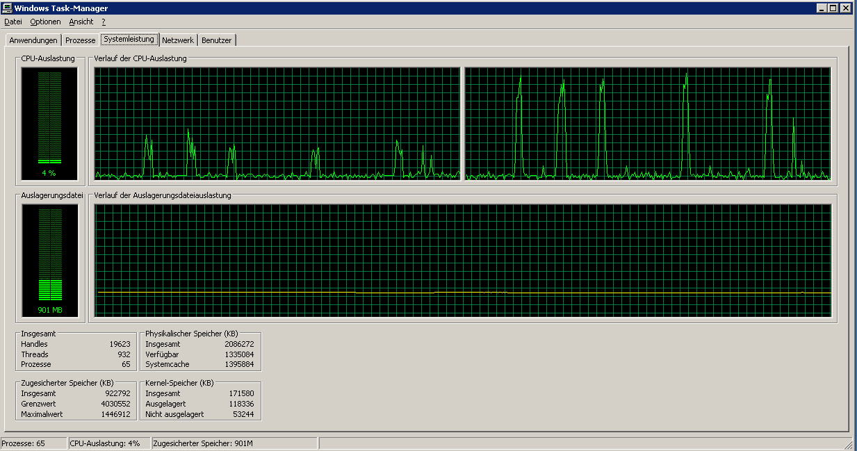

nur beides zusammen ist aussagekräftig ...Nobby1805 hat geschrieben:dann noch die Systemleistung aus dem Taskman
maunakea
- Beiträge: 23
- Registriert: 4. Jan 2010, 21:32
hier ist es
- leistung_1.jpg (388.18 KiB) 2701 mal betrachtet
Wenn das Add-In jetzt immer noch bei 75 % liegt dann ist es nicht der Hauptspeicher

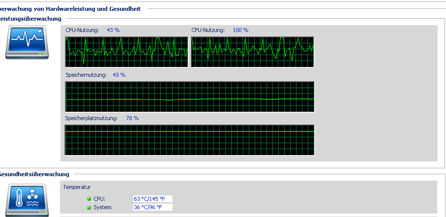

Ich habe eben einmal die Grenze für die Speicherausnutzung auf 30 gesetzt. Prompt kam eine Warnmeldung - meine HDs sind zu 55% voll.
Dies deckt sich mit der Hilfe für die Hardwareüberwachung, die sich für mich so liest, dass mit Speicherplatznutzung die Belegung des Speicherpools gemeint ist:
Daher würde ich versuchsweise doch einmal die Werte auf dem Tab Serverspeicher kontrollieren.Hinweis:

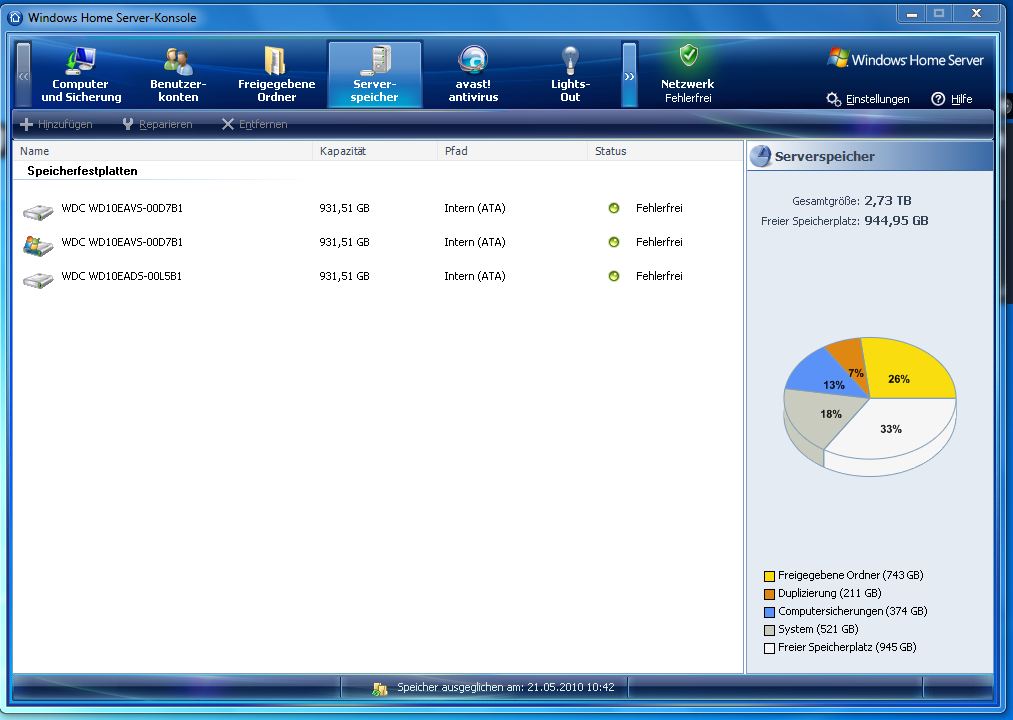

Ich habe konstant 96% wobei er noch super flüssig läuft
cyberle
- Beiträge: 160
- Registriert: 7. Jun 2009, 12:31
Aslo ich nehme alles zurück!!! Bei mir tritt das gleiche Problem auf. Habe mal im Speicherstatus nachgesehen und erschreckenderweise festgestellt das der Punkt System 521 GB belegt wie kann das sein. Und es ist stetig am steigen. Als ich den Screenshot gemacht habe waren es noch 521 und 5 Minuten Später schon 523 GB
