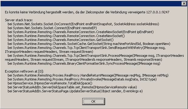

ich habe seit kurzem ein HP DataVault x312 und erhalte sporadisch immer wieder folgende Fehlermeldung:
Leider bin ich noch Frischling auf dem WHS-Gebiet und habe nicht den Ansatz einer Ahnung was mir die Meldung näher bringen möchte, noch wo ich weitere Infos zu dieser Meldung bekommen könnte. Ich hoffe sehr, dass euch dazu mehr einfällt.

Das Problem scheint mit dem HP Media Collector zusammen zu hängen.
Gibt es vielleicht ein Update von HP?

Die Festplattenaktivität hatte ihr Ursache in nicht ordnungsgemäßer Weiterleitung der notwenigen Ports für den Remote-Zugriff. Nachdem ich meinen Router manuell konfiguriert hatte und der Test des Remote-Zugriffs erstmalig erfolgreich abgeschlossen wurde, stellte sich auch die Festplattenaktivität sofort ein. Ich gehe also davon aus, dass hier ein fehlerbericht oder ähnliches fortlaufend geschrieben wurde.
Der oben genannten fehlermeldung bin ich leider noch nicht auf die Spur gekommen...
