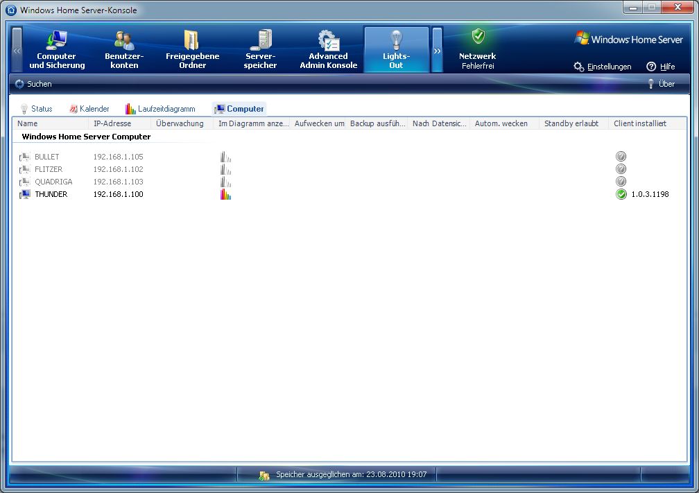

Re: On Off On Off On Off
Mach am besten mal einen Screenshot von der Computerübersicht.
Für WOL relevant ist der Punkt "Überwachung aktivieren...".
Beitrag von DanielS »
screenshot anbei
Ok, dann bin ich mit meinem Latein eigentlich auch am Ende. Das sieht soweit korrekt aus.
Ich denke aber nach wie vor, dass entweder der Server bereits durch Magic Pattern (Zugriff/Ping) aufwacht oder ein Client ein WOL sendet.
Wenn der Server auch gleich wieder an geht, wenn kein Client an ist, dann würde ich auf das erstere (Magic Pattern) tippen.
Gibt es vielleicht noch im Bios einen Einstellung?
