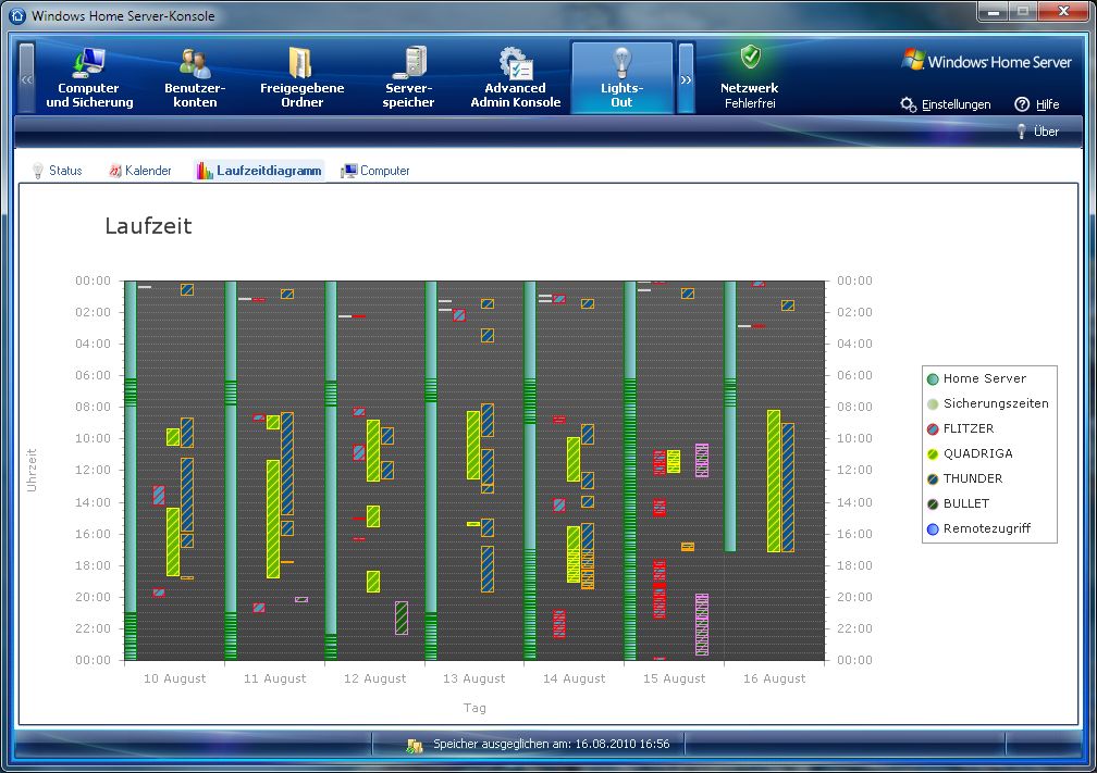

mein HomeServer scheint ständig in den Standby zu verabschieden um kurz darauf wieder aufzuwachen. Habe jedoch keine Idee an was das liegen könnte.
Habe es so eingestellt das unter der Woche zwischen 21:00 und 08:00 der Server in den Standby gehen soll, das tut er aber nicht.
In der Überwachung habe ich Netzwerkgeräte deaktiviert..
Noch jemand eine Idee ?
Anbei mal ein Screenshot des Laufzeitprotokolls
Gruss
Daniel
Gruss
Daniel
- Zwischenablage01.jpg (135.24 KiB) 2319 mal betrachtet

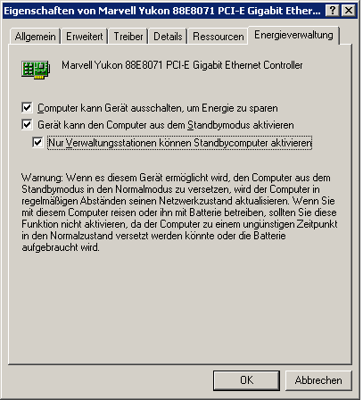

Die Haken sind alle gesetzt ?
- wol.PNG (13.21 KiB) 2312 mal betrachtet

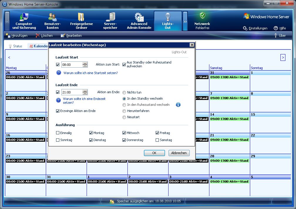

er will einfach nicht in den Standby bei den angegeben zeiten im Kalender (s. Screenshot).
Werde nun mal die aktuelle Testversion austesten.
- Zwischenablage01.jpg (133.23 KiB) 2233 mal betrachtet
