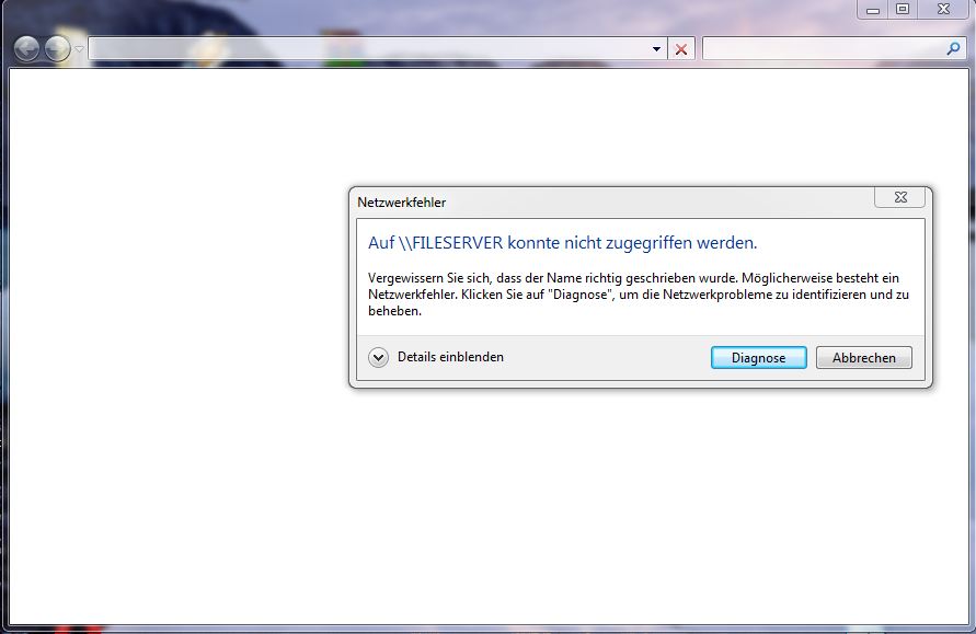

hallo leute ich hab da ein problem und zwar habe ich auf meinem server (marke eigenbaun)den WHS installiert ist auch alles super macht schön updates usw nur wenn ich über das netzwer rein will also auf die freigaben zugreifen will sagt er \\Fileserver nicht gefunden .....nun weiß ich nicht an was das liegt
-er ist wie alle pcs ind der selben Arbeitsgruppe
-er hat wie alle pcs eine feste ip vom router bekommen
-per WHS Connector software komme ich drauf
und wenn ich auf dem Desktop auf Freigegebene Ordner auf Server gehe kommt der fehler (siehe bild)
hoffe ihr könnt mir sagen was das ist

Hallo.
Funktioniert der Zugriff über die IP-Adresse?
Schau Dir mal die hosts-Datei auf dem Clienten an, ob hier fehlerhafte Einträge vorhanden sind.

Re: WHS nicht im Netzwerk
also wenn ich \\ip eingebe sagt er immer netzwerkpfad nicht gefunden als wenn der den server nicht kennt aber ankingen kann ich den und über rdp komme ich rein

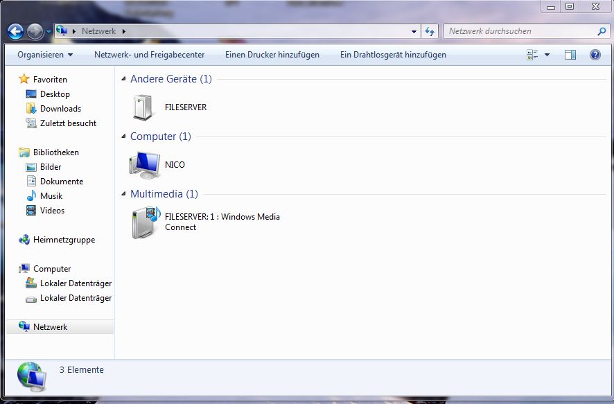

Der Server fehlt im mittleren Bereich (Computer) ... was sagt denn das Netzwerk und Freigabecenter ? und dort dann Gesamtübersicht anzeigen ...
Edit: und wieso schreibst du bei Arbeitsgruppe "wie alle PCS" ? Es wird doch nur einer angezeigt ?
