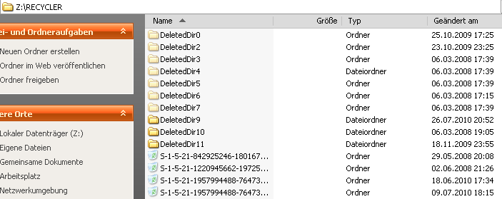

Re: ausgeschlossene Verzeichnisse im Backup sichtbar
Hier mal als Bild...
wo auch immer der Unterschied zwischen Ordner und Dateiordner liegt :shock:
der Original Recyccler sieht übrigens so aus
und dann gibt es noch weitere Dateien, die auf dem Original nicht existieren

thomas12 hat geschrieben:Du musst Dir die versteckten Ordner auch anzeigen lassen (Explorer->Menü Extras->Ordner Optionen).
Wow... echt?? :o :shock: :o
Nein... mal im Ernst...
Das ist bei mir sowieso grundsätzlich immer an.
Und trotzdem bleibe ich dabei:
Bei mir werden nur die Dateien im Reclycler angezeigt.
Genauso wie im Bild von Nobby.
Das hatte ich aber bereits vorher schon geschrieben.
Also war dieses Bild irgendwie völlig nutzlos!
Alle anderen von mir aus der Sicherung ausgeschlossenen Ordner werden bei den Sicherungen bei mir nicht angezeigt!

der-Leo hat geschrieben:Und trotzdem bleibe ich dabei:
Naja, wenn es genauso ist wie im Bild von Nobby, dann werden wohl eben doch nicht nur die Dateien aus dem Windows Recycler angezeigt, sondern auch die DeletedDir... Ordner um die es hier ja geht.
Also finde ich das Bild gar nicht nutzlos. Ein Bild sagt mehr als 1000 Worte.
