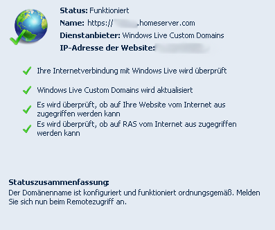

Server Domain Weiterleitung funktioniert nicht
ich kann nicht auf die Seite zugreifen mit dem ie
ich habe keine Ahnung warum es nicht funktioniert
- server.PNG (21.8 KiB) 2025 mal betrachtet

irgend etwas muss doch passieren wenn du den Zugriff versuchst...Drawlix hat geschrieben:Es kommt leider keine Fehlermeldung ich kann nur nicht von außen zugreifen
Laut deinem Screenshot ist alles OK und das wird auch unter Einbeziehung der Windows-Live-Server getestet ... also sind auch die Port-Forwardings des Routers richtig eingestellt
Wenn du mir die komplett URL per PN schickst dann kann ich es mal versuchen

Re: Server Domain Weiterleitung funktioniert nicht
ok, ich komme drauf
Edit: PS hast du gelesen was apollo oben geschrieben hat ... es sieht so aus, als ob im LAN auf die xxx.homeserver.com zugreifen willst
und wieso komm ich drauf und der nicht ?Drawlix hat geschrieben:mhhh schon deswegen habe ich ja auch nen kumpel gefragt ob er rauf kommt
müsste man den Router näher analysieren, aber ich kenne den nicht von eigenem verwenden ... aber warum willst du im LAN die xxx.homerserver.com aufrufen ? ruf doch direkt im browser den lokalen Namen des WHS aufkann man denn es auch schaffen das es im lan geht ??
